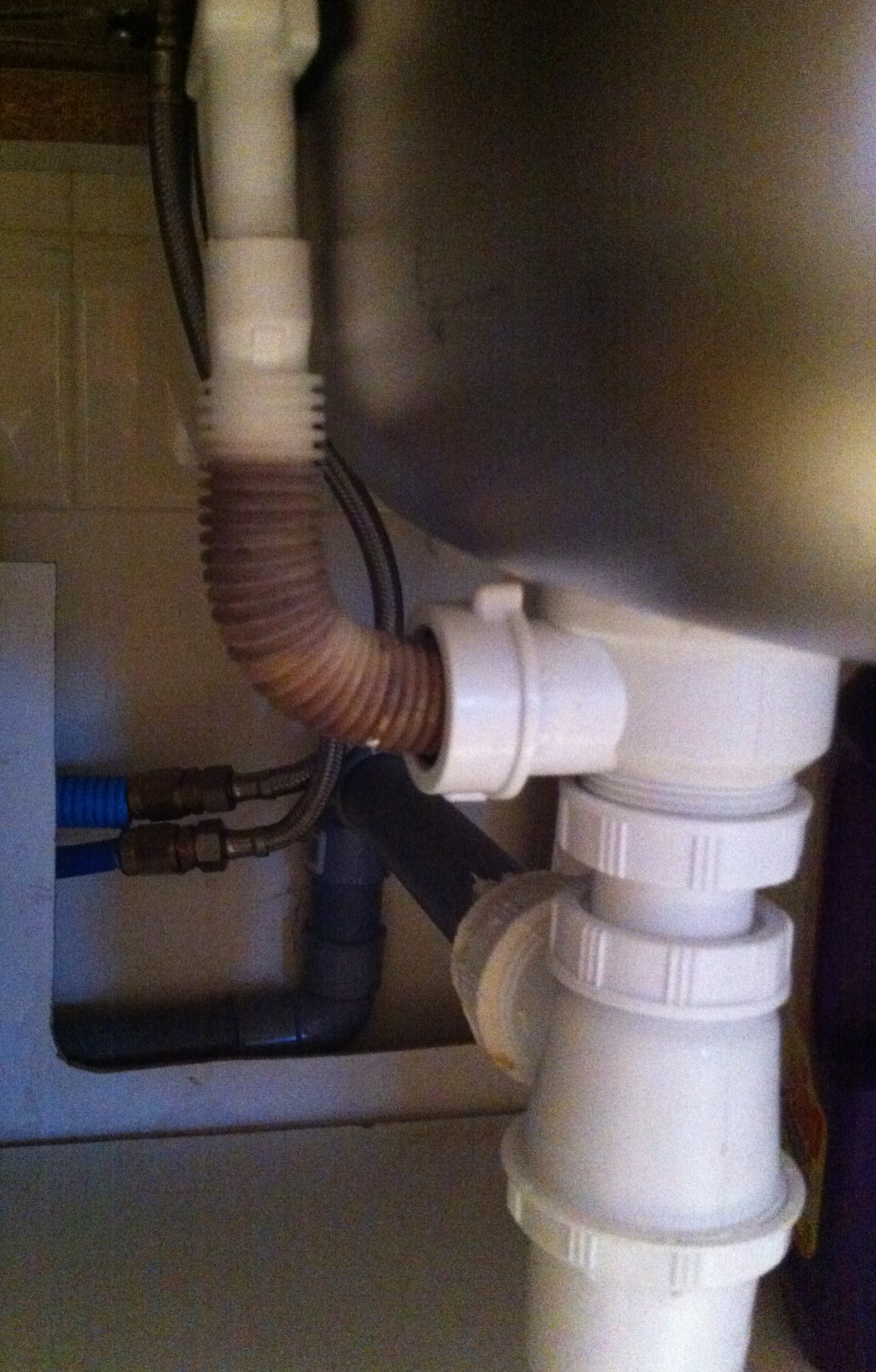

Je souhaiterai installer mon lave-vaisselle dans un appartement qui malheureusement, n'est pas équipé pour.
Étant jeune, débutant et peu bricoleur, je requiers votre aide.
J'ai cru comprendre, que pour la sortie d'eau il suffirait de le mettre dans l'évier,mais ci-joint une photo pour essayer d'installer l'arrivée d'eau. Il s'agit du dessous de l'évier.

bonjour il est toujours mieux de reprendre la vidange LV sur la vidange de l'évier que de la faire couler dans l'évier
pour l'arrivée d'eau, il faut mettre un TE sur l'arrivée d'eau froide de l'evier suivit d'un robinet d'arret pour le LV

Bon pardon mon "inculture" et connaissance nulle mais que dois je faire exactement?
Que acheter ? Que bricoler? Que raccorder ? Dans quel ordre ? Merci beaucoup !

si vous n'avez pas de compétences en bricolage, faites appel a un potes u un plombier.
il y a moins de risques de fuites et de degats des eaux par la suite !
