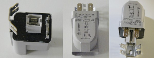

seche linge zanuss izte 273
rebonjour papy35!
pourrais tu me dire ou se trouve l' antiparasite?
merci pour ta réponse
rebonjour papy35!
oui vous devez le trouver là ou abouti le câble 220v venant de la prise sur le boitier de connexions
ça ressemble à cela ,si vous le shunter bien repérer les fils.
https://s3fs-sogedis.s3.eu-west-3.amazonaws.com/sogedis_photo/pieces/20972.jpg

J'ai vérifié l'antiparasite il est bon. Après j'ai démonté le système de sécurité de la porte(il est bon aussi) et le séchoir ne fonctionne toujours pas....
Avez-vous' d'autres infos qui pourrais me faire avancer dans ma recherche ?

bonsoir papy35

Bonsoir,
vous dites j'ai vérifié les différents points ok je vous crois mais quelle tension avez vous trouvé en entrée de l'antiparasite et en sortie de celui-ci.
la sécurité porte est bonne selon vous
la touche départ différé est elle activée ou pas
sur ce modèle avez vous un charbon sur l'axe tambour ou pas car n'ayant pas de schéma concernant votre modèle je ne peux voir je travaille en aveugle

vous avez vérifié l'antiparasite comment,si vous ne savez pas la valeur trouvée vous ne l'avez pas fait correctement elle est de 220 230ventrée et sortie si rien il est à changer en respectant les branchements.
si vous avez une touche départ différé vous devez bien voir si elle est activée ou pas elle doit indiquer une tranche horaire avant départ il suffit de rappuyer dessus pour revenir à zéro
quant au charbon celui dont vous parlez est bien sur l'axe tambour ou c'est une petite brosse.

donc côté antiparasite c'est bon,
le fameux charbon dans quel état se trouve t il car j'ai rencontré un cas sur électrolux et il était en cause,je vous donne le symptôme:
tension jusqu'à la carte c'est à dire après l'antiparasite mais rien ne s'allume
charbon changé ok
maintenant je ne dis pas que c'est votre cas mais dans le doute à vous de voir
charbon changé ok
bonsoir papy35,
j'ai vérifié l' antiparasite et j'ai trouvé 220 230v aussi bien à l 'entrée qu'à la
sortie,mais si je prends la tension entre une phase et la terre à la sortie de
l'antiparasite , là li y a plus ou moins 120v .
quant à la touche départ différé comme plus rien ne s'allume je ne sais si elle est
activée!
par contre c est bien un charbon qui frotte sur l'avant du tambour.(j'ai l'impression
qu'il met le tambour à la terre)
voici les références.
zanussi ste273
type p542765
pnc (elc)916096565/02
mcf1360303320-001
ccf136006050.000
firmware tbb10204
username prog1et03
merci.
