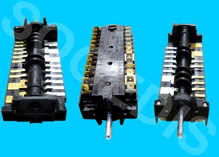

c'est cette partie de pièce dont vous parlez avec ce bruit
https://s3fs-sogedis.s3.eu-west-3.amazonaws.com/sogedis_photo/pieces/40818.jpg
Commutateur four n'aurait pas besoin d'un nettoyage
https://s3fs-sogedis.s3.eu-west-3.amazonaws.com/sogedis_photo/pieces/15357.jpg

Je suis toujours en panne avec ma cuisinière shooltes modèle C/786 GEA. J'ai démonté la pendule avec le moteur qui me semble tourner librement. Je l'ai huiler lui remonter. Les aiguilles des secondes tournent dans le sens inverse des aiguilles d'une montre. IL y a toujours ce bruit par intermittence puis ça s'arrête et ça reprend.
De plus j'ai huilé la pièce que vous me montrez sur votre photo 40818.jpg ainsi que les cames et depuis le four ne fonctionne plus. C'est grave docteur?? Faut il; changer la cuisinière ? Merci pour vos réponses pas à pas qui m'aident bien.
