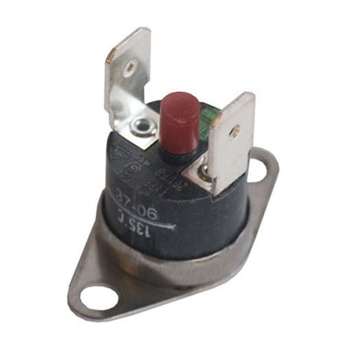

Vérifier si un de ces thermostats n'a pas un bouton rouge de réarmement.
N° 554 0 ou 557 0 de cette vue éclatée

ok j'ai peut etre trouvé mon thermostat 557 a trois broche , il est passant en 1-3 et pas en 1-2 d'apres moi comme dessus il est noter
1-2 5A/250
1-3 16A/250
cela serait donc ca
1-2 5A/250
1-3 16A/250
cela serait donc ca
