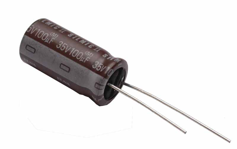

  4. stf_jpd87 Messages postés 92022 Date d'inscription   Statut Modérateur Dernière intervention   29 928
    Le gros condensateur sur l'arrière sert au démarrage du moteur donc rien à voir avec les coupures .
    condensateur:
    Voir sur cette
    la bande gris est le repère "-" si vous changez, bien repérer.
    Cliquez sur l'image pour agrandir
