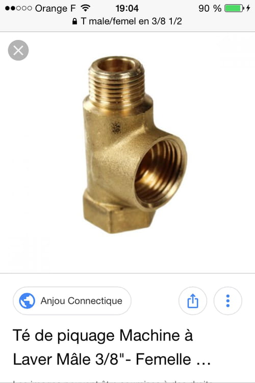

Bonjour, je souhaite installer une machine à laver dans ma salle de bain.
Pour l'arrivée d'eau, je pense installer un té de repiquage.

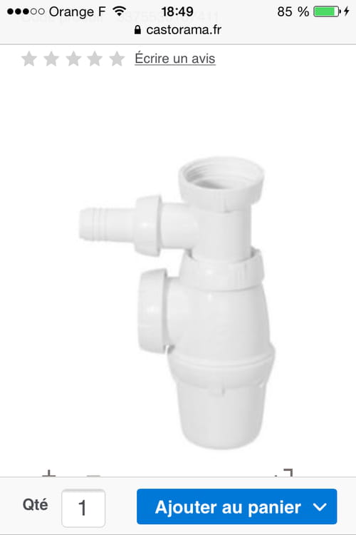

lekabilien Messages postés 23403 Date d'inscription   Statut Contributeur Dernière intervention   2 214
Un T de picage pour le robinet oui, et changez le siphon pour celui ci pour évavuer.

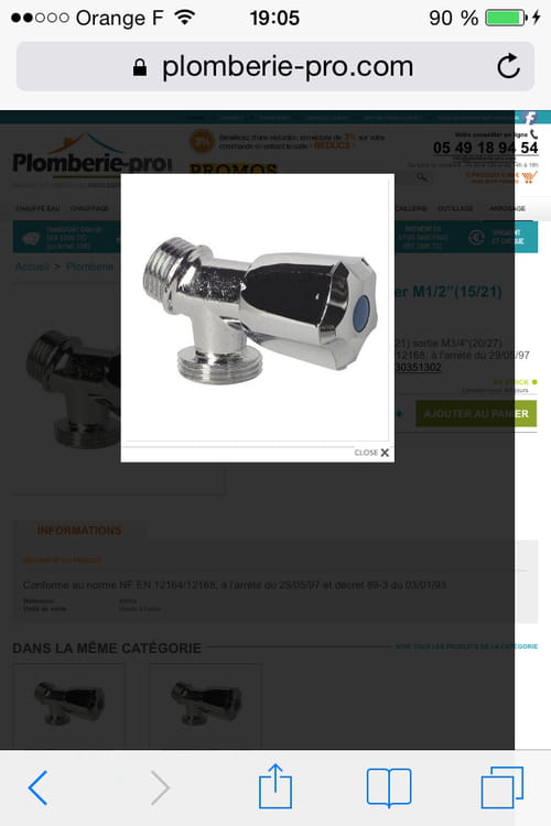

Le T et le robinet qui va avec.
ben136 Messages postés 64 Statut Membre
Merci pour votre réponse
Que pensez vous de ce modèle?
lekabilien Messages postés 23403 Date d'inscription   Statut Contributeur Dernière intervention   2 214 > ben136 Messages postés 64 Statut Membre
C'est parfait.

stf_jpd87 Messages postés 100880 Date d'inscription   Statut Modérateur Dernière intervention   29 143
Ce n'est qu'un avis: mais pour l'évacuation de la machine il vaut mieux créer son propre conduit que d'utiliser le siphon. A connecter sur la descente;
Bonjour, merci pour votre réponse
Vous me conseillez le système sur la photo? bien sûr dans le bon sens
Pour moi, oui. car moins de risque de voir l'eau aller dans le LL si le siphon se bouche ou réduit son débit par obstruction.
Bien entendu qu'avoir son propre siphon n'est que lieux.
Changer le siphon existant est très simple et fonctionnel avec les risques possibles.
Créer son propre siphon élimine certains risques avec un peu plus de travail.
