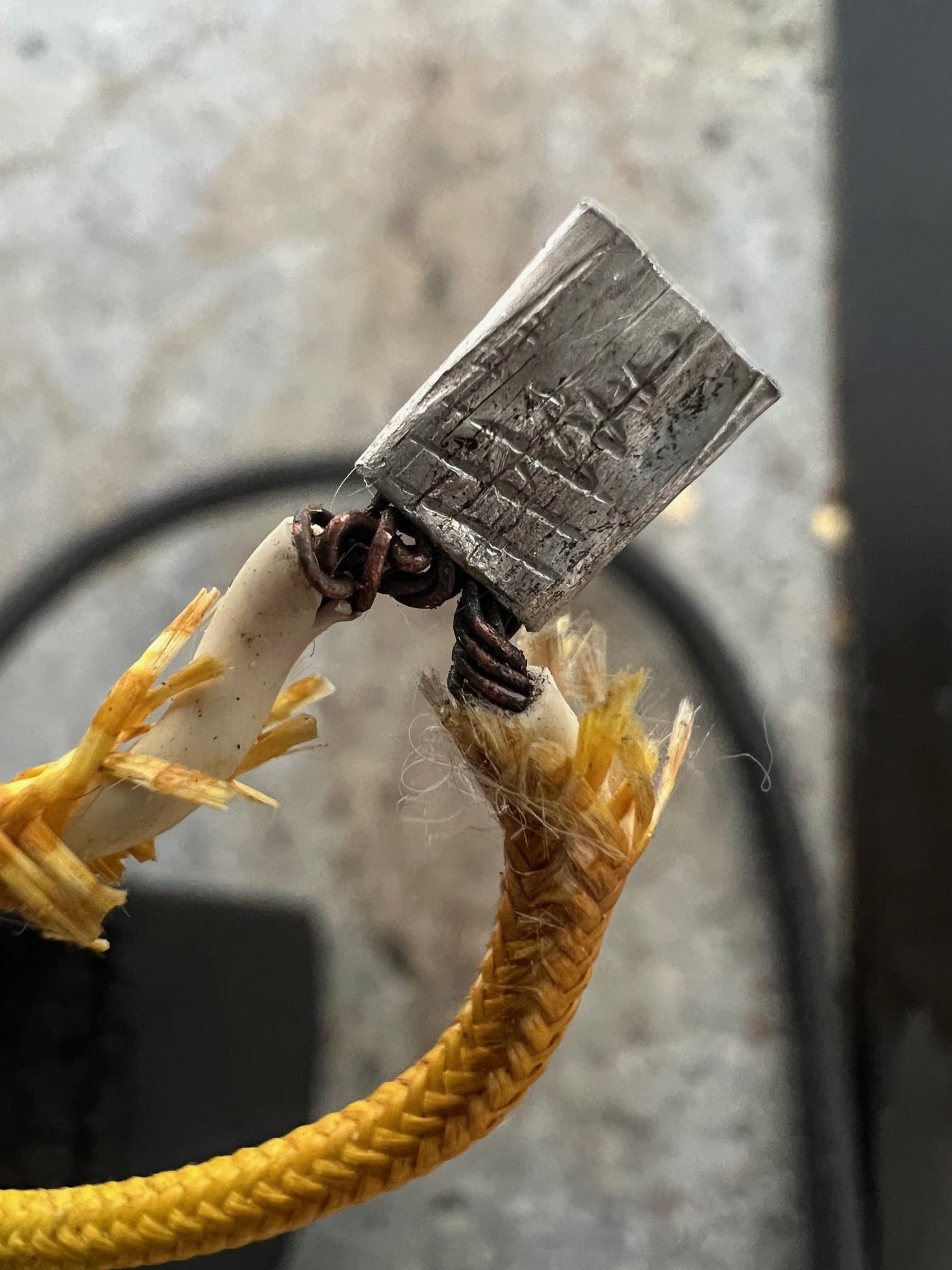

Je viens de m'apercevoir, suite à une odeur de plastique brûlé après avoir utilisé le grill toute une soirée, qu'un câble (sur le côté du grill) a un peu fondu.
Mes questions :
- Qu'est ce que c'est?
- A quoi ça sert?
- Ca se répare?
Pour l'instant ça ne sent plus le plastique et je l'ai fait fonctionner 2h sans problème.
Est ce que je peux continuer à l'utiliser?
Merci bien!

    Certes sa à chauffé mais le sertissage est bon, je mettrais deux où trois couches de gaine rétractable dessus, et je laisserai tel quel .sa n'engage que moi...

  2. Grill34 Messages postés 5 Statut Membre
    https://image.noelshack.com/fichiers/2024/49/2/1733261113-img-5795.jpg
  3. KIDUGUEN Messages postés 13800 Date d'inscription   Statut Modérateur Dernière intervention   5 118
    Bonsoir, je ne vois rien qu'une cosse qui a chauffé et qu'il faut changer sur le fil jaune.
  4. Grill34 Messages postés 5 Statut Membre
    D'accord merci on peut le faire en temps que particulier? Quelle est l'utilité de cette cosse? Si je la laisse quel est le risque?
    Je ne suis pas bricoleur.
  6. KIDUGUEN Messages postés 13800 Date d'inscription   Statut Modérateur Dernière intervention   5 118
    Ça risque d'empirer il y a un mauvais contact des fils . Il faut remplacer cette cosse .

      Bonjour j'ai joint une photo je ne sais pas le mieux :
      Une cosse plastique à certifier ou un domino + scotch?
      1. KIDUGUEN Messages postés 13800 Date d'inscription   Statut Modérateur Dernière intervention   5 118 > Grill34
        Bonjour, bien dénuder vos fils et prendre un domino assez grand
