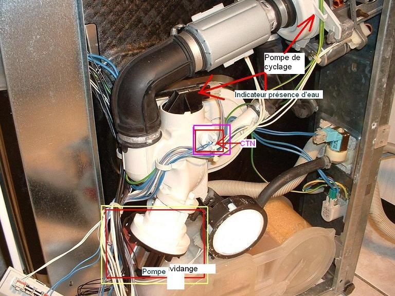

J'ai demonté la tôle du bas, incliné la machine et je vois bien toutes les pièces.
il ne me reste plus qu'a identifier la provenance de la fuite en lançant un cycle et en observant.
J'ai trouvé cette image qui est vraiment bien :
http://forums.futura-sciences.com/attachments/depannage/23755d1181761065-panne-f4-whirlpool-adg-8983-dessous-dolphinoejpg

vous ne pouvez pas identifier la panne avec une machine inclinée .... je pense que le mieux est de défaire la pompe de cyclage car en principe la fuite se fait sur la petite durite de la pompe de cyclage, pas celle qui va a la resistance (le tunnel chauffant) mais l autre que l'on ne voit pas sur la photo, donc sortez cette pompe et verifiez ... ensuite on avise si cela ne vient pas de là !!
