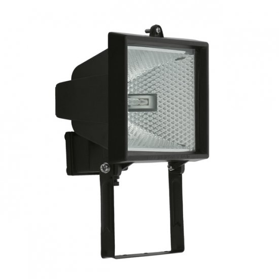

Les lampes en question sont toutes branchées sur un interrupteur.
Il y a des spots (https://www.prozic.com/www2/media/S/P/SPOT500WNO.jpg et des lampes comme cela https://www.ikea.com/fr/fr/images/products/halogen-ampoule-halogene-g-standard__78738_PE201506_S4.JPG
Qu'en pensez vous ?
Qu'en pensez vous ?
Eh bien ça se complique, car vous allez couper en amont des transformateurs qui représentent une charge inductive.
Si le récepteur dispose d'une sortie sur relais (le plus souvent) les contacts seront détruits à terme.
A déterminer si la sortie se fait sur relais ou triac .
Le relais "s'entend" lors d'une manoeuvre.
Merci beaucoup pour votre réponse.
Mais le récepteur que je souhaites ajouter ne fait que remplacer l'interrupteur qui est déjà en place donc j'ai du mal à comprendre pourquoi il y a aurait davantage de détérioration qu'avec l'interrupteur actuel ?
La force du doigt sur un inter classique est plus importante que celle exercée par le petit ressort de rappel de l'armature de ces relais.
Et la distance séparant les contacts est aussi bien plus importante.
Il y à possibilité d'utiliser ces "téléinterrupteurs" en rajoutant un relais secondaire de puissance convenable afin qu'il supporte ces inconvénients, ce qui permet de conserver en bon état celui du récepteur.
