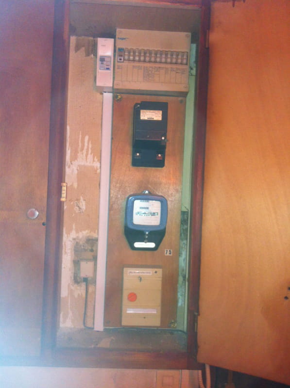

Quand j'ai remis en route l'électricité auprès d'EDF, ils m'ont informé que mon ancien proprio avait un contrat "Heure jour/nuit".
Cependant, j'ai voulu installer un contacteur pour mon ballon d'eau chaude et je ne trouve pas les deux fils qui doivent provenir des contacts C1 et C2.
1) Au sein de quel équipement, les deux fils devraient partir? (ou se trouvent les contacts C1 et C2)?
2) Puis-je le démonter pour vérifier si les fils sont bien installés? (et qui n'ont pas été tendu jusqu'au tableau)?
3) Dois-je le faire moi-même si les fils sont absents? ou est-ce EDF qui le fait?
Voici des photos complémentaires.
Merci encore.

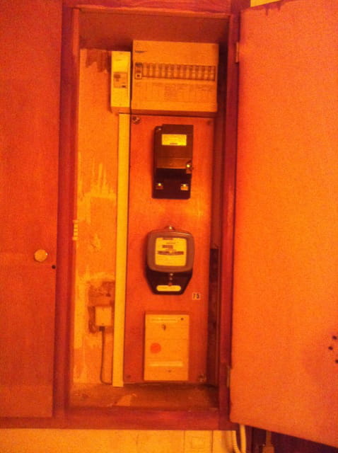

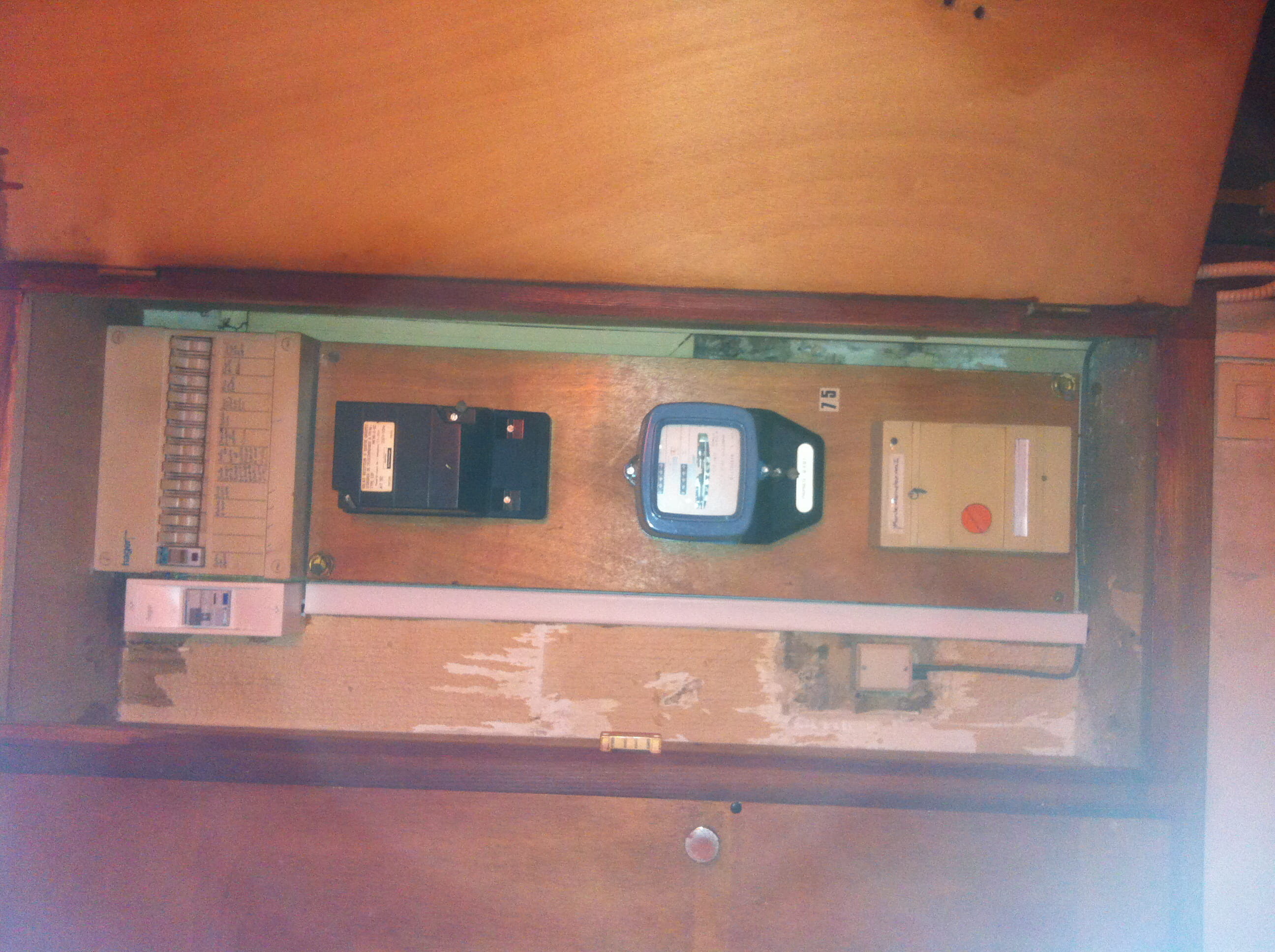

kbous Messages postés 75 Statut Membre 11
Voici des photos

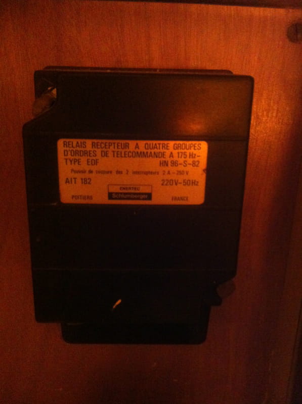

stf_frmu Messages postés 38656 Date d'inscription   Statut Modérateur Dernière intervention   12 479
bjr
votre contact se trouve dans le relais récepteur a 4 groupes ordre de télécommande, c'est a dire le boitier noir se trouvant sur votre tableau bois.
si il n'est pas plombé, vous pouvez l'ouvrir.
voir a l’intérieur du couvercle si il n'y a pas un schéma vous disant ou le brancher.
pour ce qui est des 2 fils en attente, EDF n'a pas obligation de vous les sortir, ou l'ancien propriétaire a demandé a ce qu'il ne soit pas sortis ou les a coupé

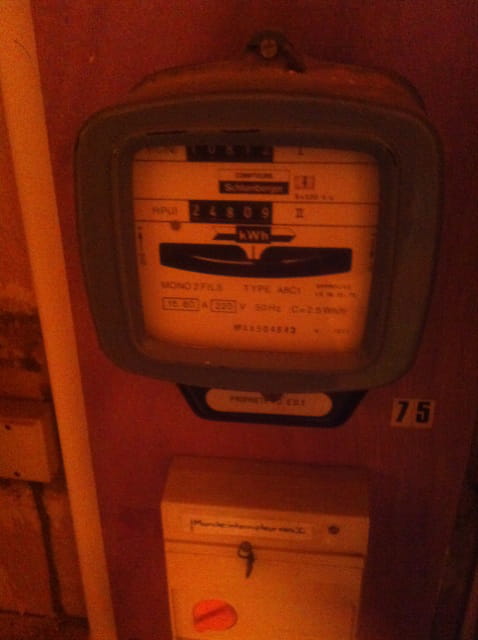

mec80 Messages postés 269 Date d'inscription   Statut Contributeur Dernière intervention   103
Bonjour vos fil pilote sont derrière la platine en bois ou dans le tableau les repères c1 c2 sont uniquement sur les compteur blanc Electronic vous c un vieux donc c deux fil en attente deriere
peu être kil avait les heure creuse mais sans le contacteur donc pas de marché forcer
Donc il faut que je retire cette platine en bois? Par curiosité, savez-vous comment faire? Dois-je démonter l'ensemble des équipements présents? DJ principal EDF, relais...
Sinon, je dois les trouver facilement derriere?
Merci et désolé pour mes questions...
Non surtout ne les démonter pas faut juste deviser les 4 vis ( une à chaque coin) nesiter pas à enlever les celler pour replier les cache vis
