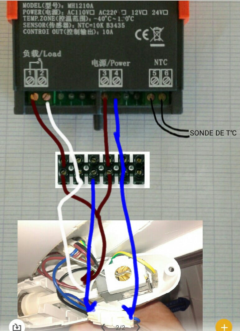

Bonjour, possédant un petit frigo Frigelux ms 112 kl sans congélateur avec thermostat mécanique, voulais modifié une 2 ème (et dernière fois) le système de régulation du frigo, en effet grâce à votre aide et surtout Icare95 et Daniel26, étant novice j'avais réussi le montage d'un thermostat d'ambiance qui fonctionne très bien mais les différences de température entre l'arrêt et démarrage sont dans les 6℃ sans parlé des ouvertures de portes, donc j'ai acheté un régulateur de température de marque KKmoon MH1210 200-240V 10a. Je voulais savoir s'il est possible d'utilisés directement les fiches du thermostat d'origine pour branché sur le régulateur, mon objectif serait de positionné le régulateur à l'extérieure du frigo dans une boite de dérivation et de troué la caisse afin de sortir les cables pour le branchement sur le régulateur, comment pourrais je faire, y à t'il une âme honorable pour me guidé, me conseillé ? (Envoie les photos). Je m'excuse de vous embêté et vous remercie d'avance, cordialement.

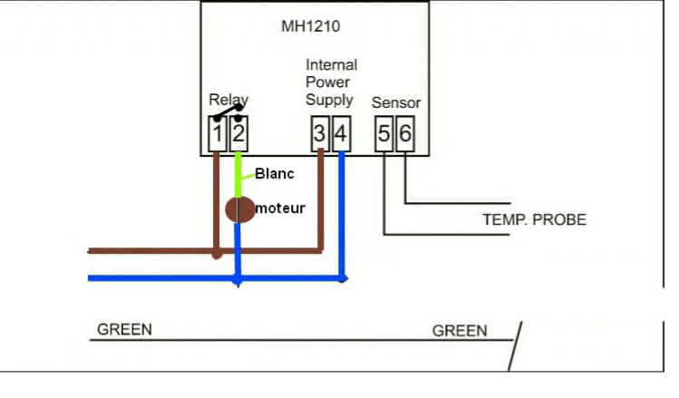

Il y à un schéma ici, bien-sûr en anglais, je pense qu'il font un branchement sur prise femelle, si sa peut servir au cas où.

Re, essaye donc comme ca .. si j ai bien compris il accepte n importe quelle tension du 12 au 220v ?? a vérifier
mais qu on soit bien clair tu NE POURRAS JAMAIS stabiliser une température au degré près dans une enceinte comme celle la avec une production de froid vertical et sans un léger brassage d air !! et cela meme si la sonde est précise .. c est son emplacement qui va poser problème !!

Bonjour Icare95, vous êtes un expert, en deux mouvements vous m'avez schématisé la solution, que dire à part vous remercier de tout mon coeur et vous souhaitez que du bonheur. En fait sur la petite notice (Anglais-Chinois) il est indiqué : Tension de travail AC 200-240V 10a. Icare pour rallongé les files (marrons, bleu et blanc) devrais-je acheté les mêmes couleurs ? et aussi, pour tiré les cables serait il possible pour un novice comme moi de rallongé depuis les cables à côté du compresseur, afin de remonté le thermostat d'origine à son emplacement et avoir la lumière ? Si trop difficile pour un amateur comme moi je suis partant depuis les cables du thermostat, faire un petit trou dans le haut de côté afin de passé le cablage et la sonde puis relié le tout vers le régulateur positionné au dessus du frigo dans une boite de dérivation. Installé 2 petits ventilos de pc haut/bas pour brassé l'air, je vais acheté, cables, dominos, presse étoupe, boite de dérivation et protection de câbles. Merciiiii Icare95.
Profil bloqué > beck68 Messages postés 99 Statut Membre
pas besoin d aller repêcher les fils au compresseur .; TOUT est dans la boite du TH .. la couleur n a pas d importance a condition de ne pas se mélanger les pinceaux ??
beck68 Messages postés 99 Statut Membre 8 > Profil bloqué
Super sympa Icare merci beaucoup pour l'info, à présent je vais essayé de m'organisé pour faire le branchement depuis l'emplacement du TH.d'origine plus simple peut être pour un novice comme moi, dès que j'achète les cables je fait un branchement sur le régulateur et envoi une photo pour avoir confirmation, franchement je suis content je pense réussir grâce à ton soutien Icare, très cool de ta part, merci.

Désolé Icare je ne voulais pas t'énervé, j'ai tout compris merci beaucoup pour tout, juste pour confirmé, le fil bleu pour le branché en 4, il va bien falloir le coupé (bien-sûr sans touché le noir) ? Car je ne vois pas comment le branché en 4 sans le coupé ou le débranché du connecteur merci Icare .
Profil bloqué
moi énervé moi jamais !! faire attention simplement a ce que tu dis et a ce que tu montres sur la photo .. le fait de couper le fil bleu (bien sur) pour le connecter sur l alim du Th Ok mais il faut qu il reste connecté a la lampe et non pas supprimé comme sur ta photo ??!!
ton Th a besoin du 220v pour fonctionner !!
Ok Icare, vraiment désolé et merci pour ta patience, le fil bleu que j'entoure en rouge sur la dernière photos est bien le fil qui vas vers la lumière directement donc je ne touche pas ce côté, sinon pour relié le bleu sur le 4 il va bien falloir le coupé (pas côté branchement lampe bien compris) à moin qu'il y à une autre façon de faire que je ne comprend pas ?
En résumé, 1 fil bleu et 1 noir sortent du moteur, viennent se branché sur un connecteur avec 1 fil bleu et 1 fil noir qui vont vers la lumière, je ne touche pas le côté fil bleu qui vont à la lumière, mais plutôt côté sortie moteur où je coupe le fil bleu uniquement pour le relié au 4. C'est tout bon Icare, merci pour ta générosité et ta patience.

J'ai dessiné un schéma plus compréhensible pour novice comme moi, je bloque sur le raccordement partie 2 et aussi par où coupé et prendre file bleu ? Cette fois ci faut pas que je vous embête de trop, alors j'essai de facilité les choses pour ma compréhension.
Et la une page vierge si besoin, merci d'avance pour le guidage, cordialement.

Bonsoir, je crois avoir "capté le système" j'ai un double câbles marron qui vont "le premier sur 1, le second sur 3" , double câbles bleu assemblé, une vers le 4 et le cable bleu qui vas vers la lampe à mettre dans le dominos seul sans raccord ? et pour finir raccorde le blanc en 2 directement. Est ce que j'ai bien compris la leçon ? Merci de me confirmé, cordialement.
Profil bloqué
c est bien cela encore faut il débrancher les fils de l ancien TH ?? et pourquoi vouloir absolument tirer un deuxième fil bleu sur un domino vide ?? il est bleu d un coté il est bleu de l autre !!
le nouveau TH doit etre utilisé en lieu et place de l ancien et pas mis en parallèle sinon il va prendre le pas sur le nouveau et donner un fonctionnement déconnant avec des écarts de températures considérables !!

Bonjour et merci Icare, je compte faire un petit trou par le dessus afin de glissé la sonde et les cables du regulateur dans le frigo et mettre un peut de pâte isolant. En fait j'ai vraiment pas compris ( le bleu en double, un qui vas au 4, puis l'autre qui vas vers le 2, mais qui s' arrête, moteur, puis le blanc qui va en 2) sur schéma, donc comme un bleu s' arrête vers le 2, me suis dit qu'il serait donc seul ? , mais cool Icare, franchement tu ma déjà rendu un enorme service, tu est le seul brave qui répond et donne de vrai conseils, je vais me débrouillé et arrêté de t'embêter pour le reste, car sa va être comme l'autre poste :) tu peut mettre résolu, j'ai le Plan grâce à toi, reste à faire le montage, Merci beaucoup Icare tu est un Homme un vrai, merci.
Voilà, je pense avoir pigé :-) c'est ou le schéma 1 ou le 2 :-) bonne soirée.
