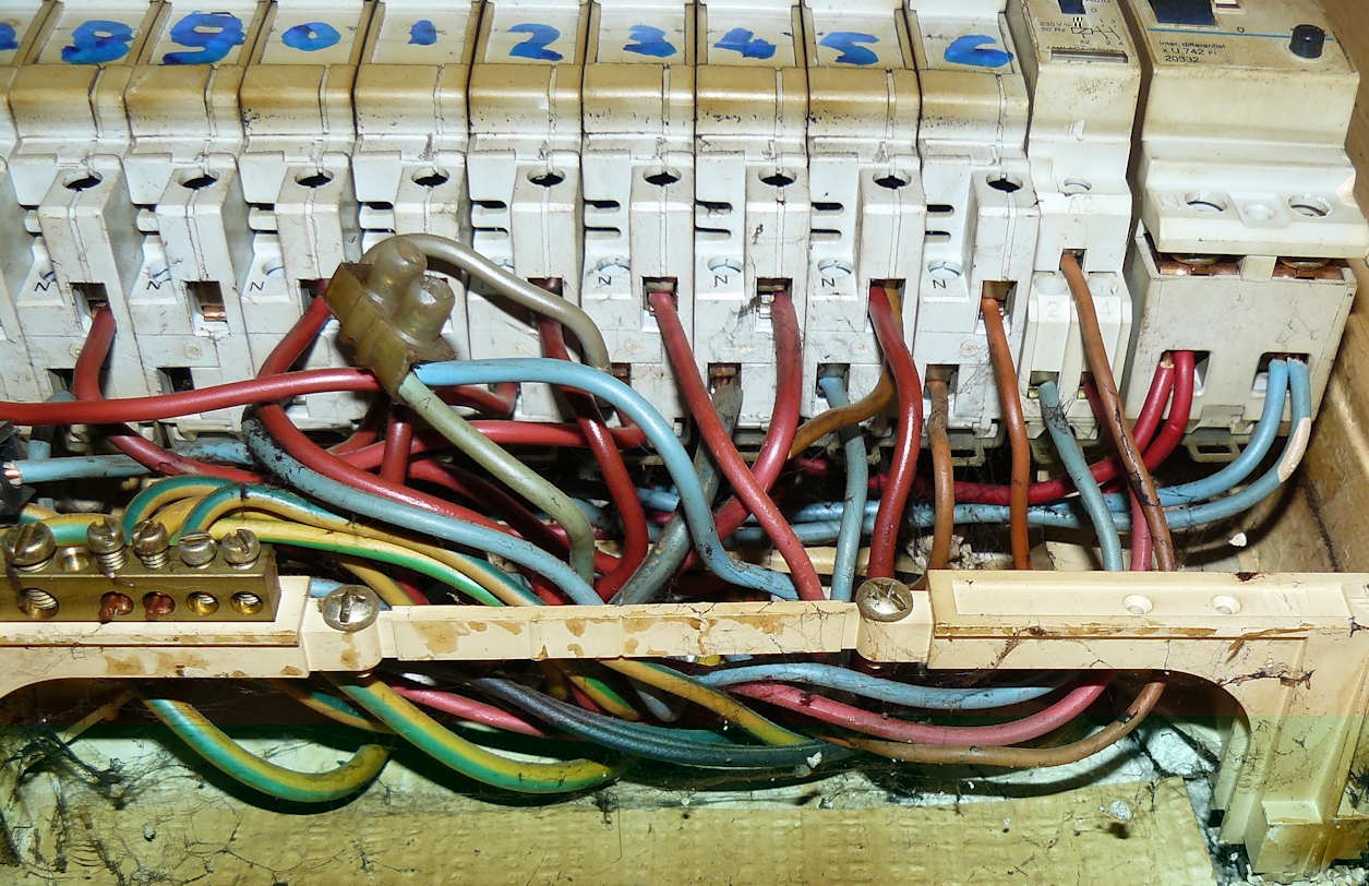

Faites une photo de la partie basse des fusibles. la même que la troisième mais une vue de dessous.
Bizarre ! Test avec le tournevis ok depuis le 9 à 16 ?
http://titi.a.dit.free.fr/TECH/P1080955-cablage-vue-dessous-testeur.jpg -
Vue de dessous gauche :
http://titi.a.dit.free.fr/TECH/P1080956-vue-dessous-gauche.jpg
Vue de dessous droite :
http://titi.a.dit.free.fr/TECH/P1080957-vue-dessous-droite.jpg
