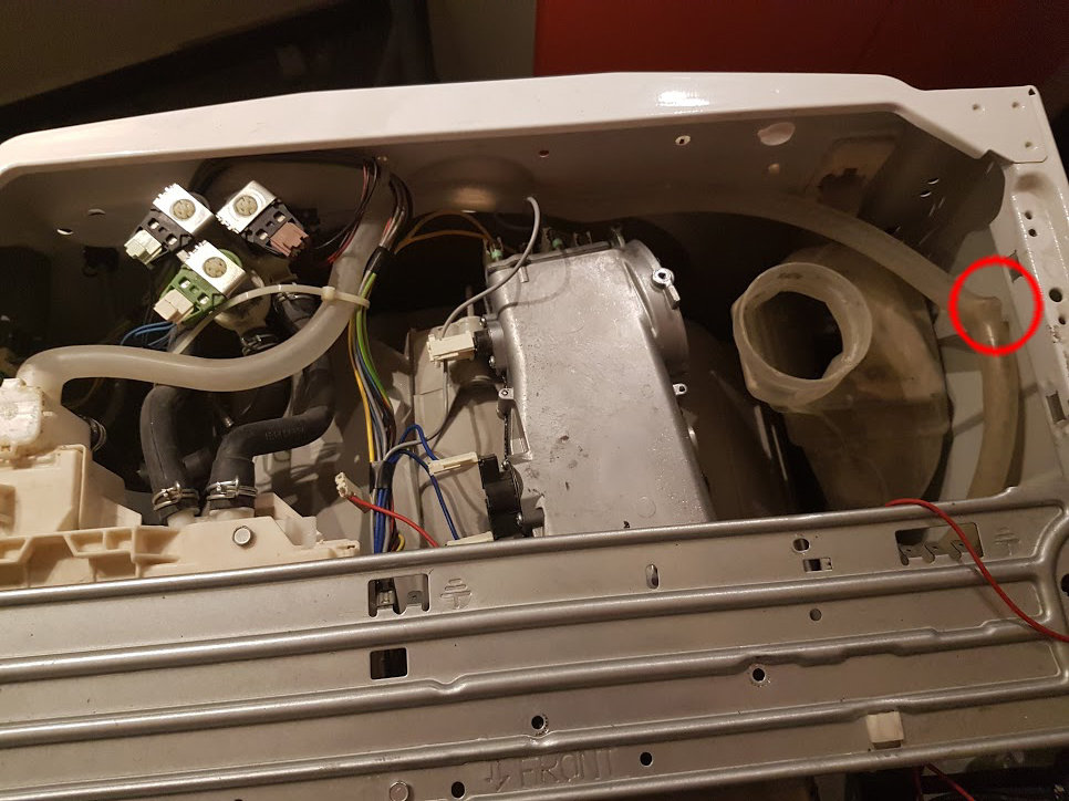

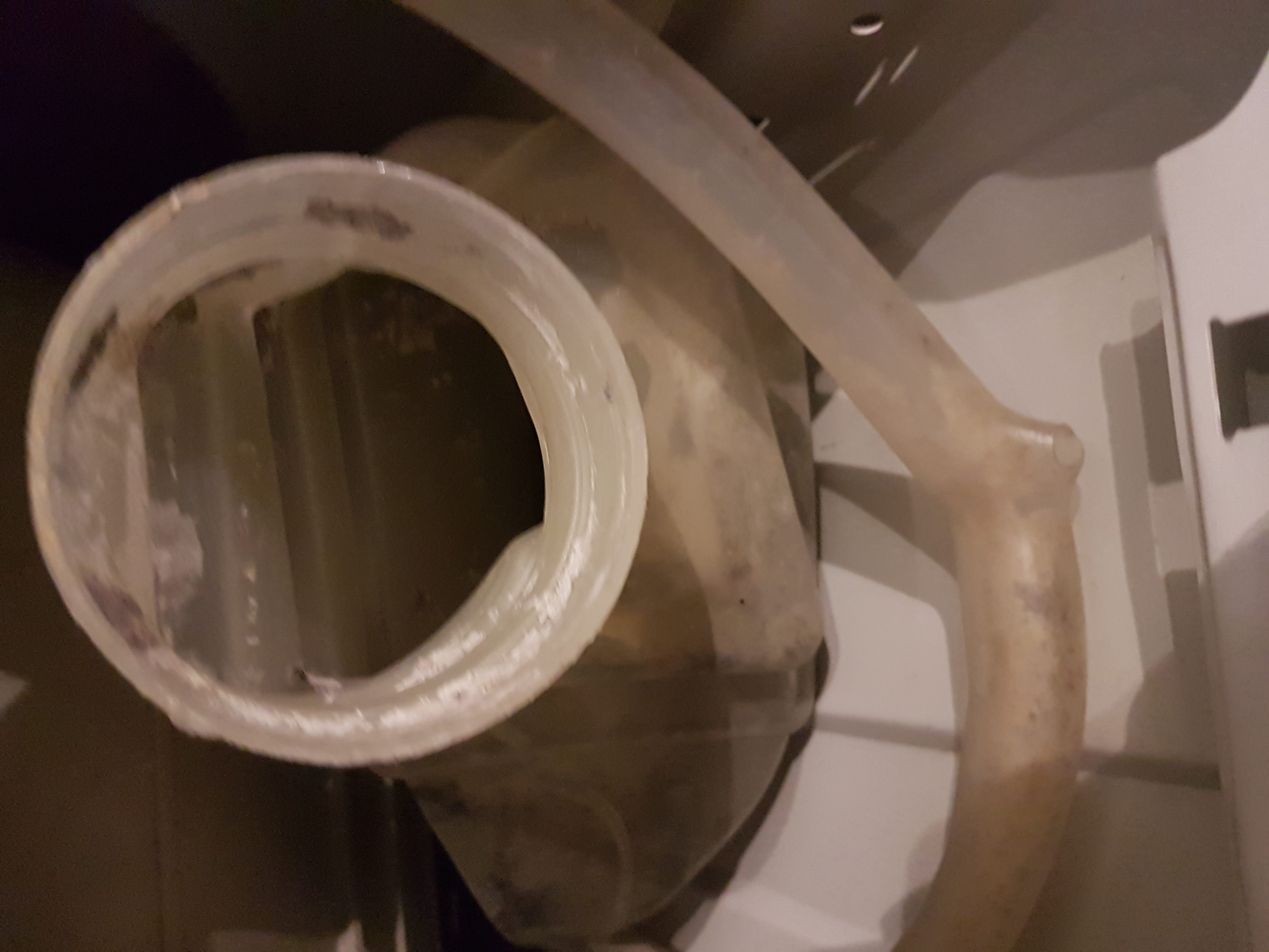

J'ai un souci avec ma lavante séchante electrolux qui s'arrête au bout d'un quart d'heure après le début du cycle de séchage. (pas de code d'erreur mais le timer chute à zéro.)
J'ai démonté le ventilateur pour accéder au condenseur et l'ai nettoyé comme indiqué dans un autre post sur ce forum (il était effectivement bien sale) mais ça ne marche pas mieux.
En ouvrant j'ai remarqué que le tube d'arrivée au condenseur était perforé, mais la perforation est tellement nette que je me demande si ce n'est pas conçu comme ça. (voir photo : https://www.zupimages.net/up/19/35/ldt2.jpg ).
Quelqu'un pour me le confirmer ?

Effectivement ce trou peut être d'origine . Je n'ai aucune vue détaillée de ce tuyau ni sa fonction.
Je me renseigne auprès d'un collègue qui si il a la réponse, vous répondra.

Pour moi non il doit être sans trou. Tuyau N° 110Z ?? Voir sur cette VUE ÉCLATÉE

Bonjour et merci pour votre réponse.
Sur votre éclaté il s'agit pour moi du tube 110D qui file sous le ventilateur et rejoint le condenseur en 146.
Voici une photo plus générale avec le bourrelet + perforation entourés en rouge :
https://www.zupimages.net/up/19/36/j3pb.jpg
J'aimerais être sûr pour ne pas endommager mon appareil que je peux reboucher ce trou en toute sécurité ! (d'ailleurs que me recommanderiez-vous si j'étais amené à le faire ? )
merci
merci
a mon avis il y a un sérieux souci avec le gros rond qui doit être déboité du corps de chauffe
ensuite il semblerait qu'il y ait eu une pliure que se soit effectuées sur une durite translucide
qui semble être percée
cela étant a mon avis anormal
par contre n'étant pas sur site je ne puis être formel
il faudrait en fait qu'un pro évalue les dégâts

Bonjour Richard, merci pour votre réponsse.
cela est normal j'ai démonté le ventilateur qui fait le lien entre la résistance et le condenseur afin de nettoyer celui-ci. Pour la durite c'était effectivement ma question d'origine, je n'ai nulle part pu trouver de visuel de cette pièce. le trou est parfaitement net comme si cela avait été usiné d'où mon interrogation
