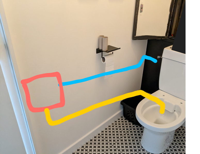

Je souhaite raccorder l'évacuation d'un lave-main sur la pipe d'évacuation de mes WC alors que je suis en étage intermédiaire en immeuble.
Est-il possible de faire le montage suivant en étage intermédiaire ?
Lave-main > Siphon > Tube 40 > Té antivide femelle/femelle (au plus près du siphone) > Tube 40 > Piquage sur l'évacuation du WC
Mes questions sont :
1- Est-ce possible en immeuble et en étage intermédiaire (le vendeur Leroy Merlin m'a dit pas de problème) ?
2- Risque de remontée d'odeur ?
3- La vidange du lave-main se ferait normalement (avec pente) malgré la présence du Té antivide ?
4- Des choses à vérifier avant de se lancer ?
Photo du montage souhaité :
Rouge = Lave-main
Bleu = Arrivée d'eau
Jaune = Evacuation
https://www.zupimages.net/up/20/42/dxfj.png

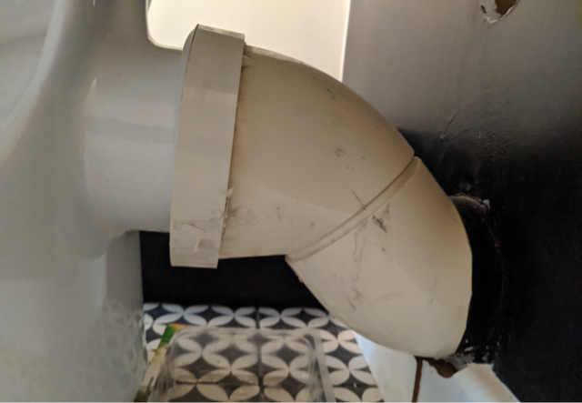

Photo de l'évacuation actuelle qui serait à remplacer :
https://www.zupimages.net/up/20/42/5voh.png

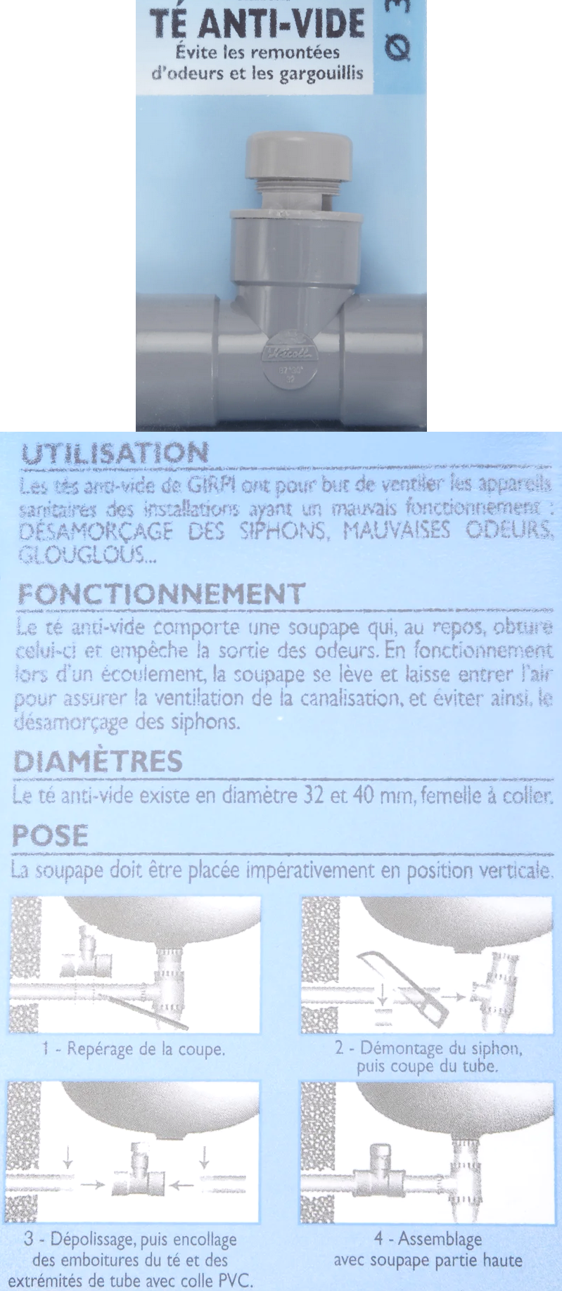

Photo de l'anti vide préconisé en GSB :
https://www.zupimages.net/up/20/42/89f5.png

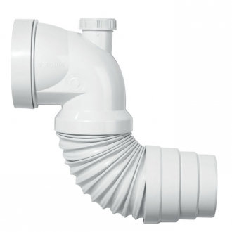

Merci pour votre réponse.
Quel est l'intérêt de ce type de coude par rapport à un siphon ?
En effet, je compte mettre un petit meuble en dessous du lave main pour y incorporé ma poubelle de toilette. Cela permettra aussi de masquer le lave-main.
