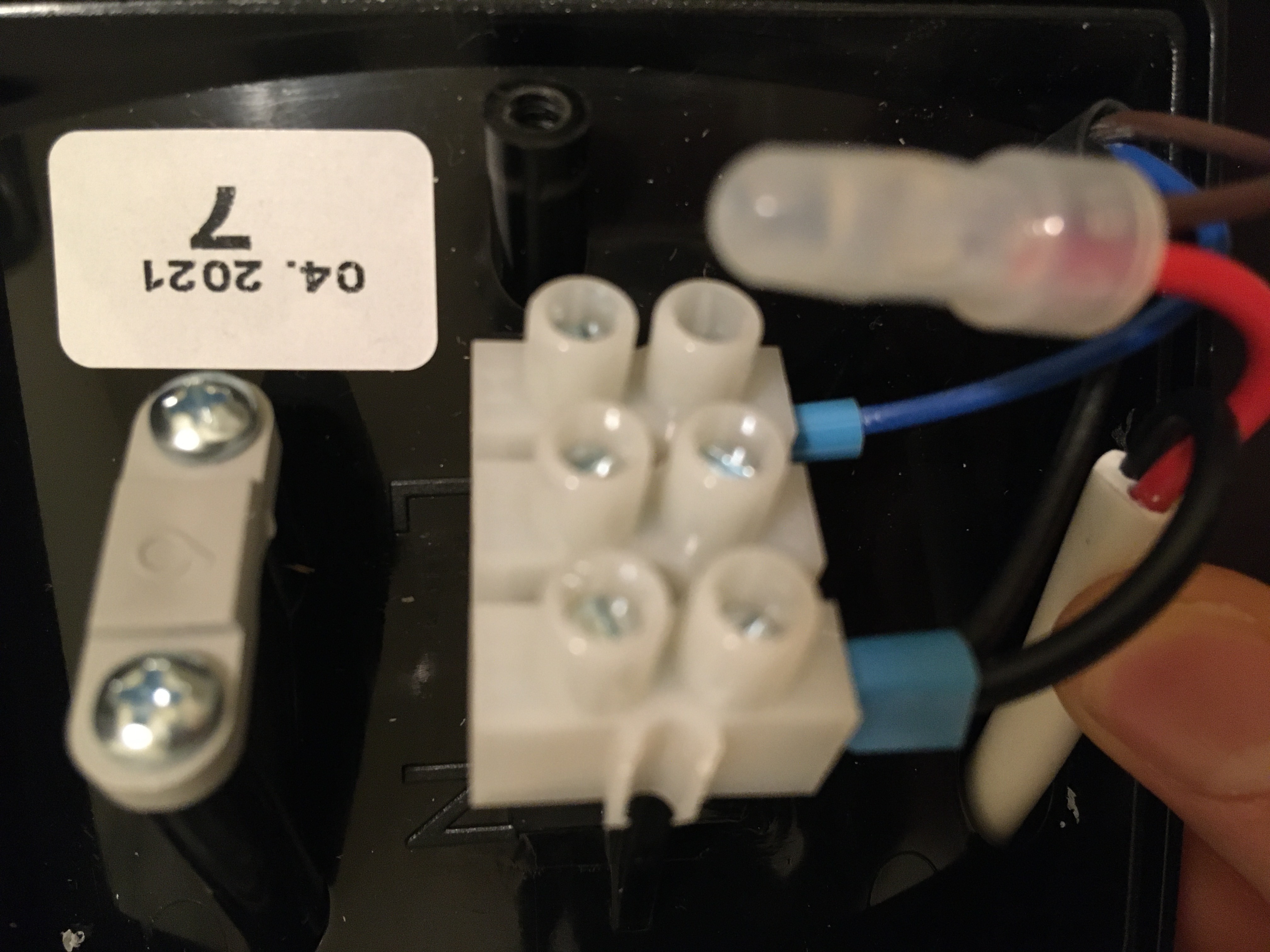

J’ai un appareil sans câble d’alimentation et je ne sait pas du tout comment faire pour le faire fonctionner.
Quelqu’un peut me dire comment s’appelle ce système et comment y brancher quelque chose pour alimenter l’appareil en électricité ?
https://www.zupimages.net/up/21/34/34p3.jpeg

Il faut sans doute mettre un cordon pour le raccorder à une source d'électricité
Mais sans connaitre les caractéristiques de l'appareil difficile d'en dire plus.
C'est quoi comme appareil ?
Faites une photo de la plaque signalétique.

C’est un aérateur, je ne sait pas ce qu’est la plaque signalétique mais je peut vous donner quelques caractéristiques de l’appareil, il y a écris sur une étiquette : 230V~ 50Hz 80W
Je voudrait pouvoir le brancher à une prise secteur.
A quels fils devrais-je brancher le cordon ? Faut il un matériel particulier pour cela ?

En général on se repique plutôt sur un circuit d'éclairage, mais bon une prise au bout d'un cordon d'un côté et sur le domino de l'aérateur de l'autre, fera également l'affaire

Je peut brancher les fils du cordon n’importe ou sur le domino ?
KIDUGUEN Messages postés 13781 Date d'inscription   Statut Modérateur Dernière intervention   5 100
Bonjour un fil a droite et l'autre à gauche sur le domino vous passez le câble dans le serre câble .

Bonjour, de quels fils parlez vous ? Ceux du câble d’alimentation ou le rouge et le marrons visibles sur là photos ?
Il y a deux endroit où je pourrait brancher des fils sur les extrémités gauches et droites du domino dont vous parlez, lequel faut il choisir ?

Vu votre ignorance en électricité, je vous conseille de faire appel soit à un pro, soit un ami qui a des connaissances dans ce domaine. On ne plaisante pas avec l'électricité.

Vous avez un bloc de 3 dominos.
Vous branchez un fil sur le domino du fils bleu, un fil sur le domino du fil noir
