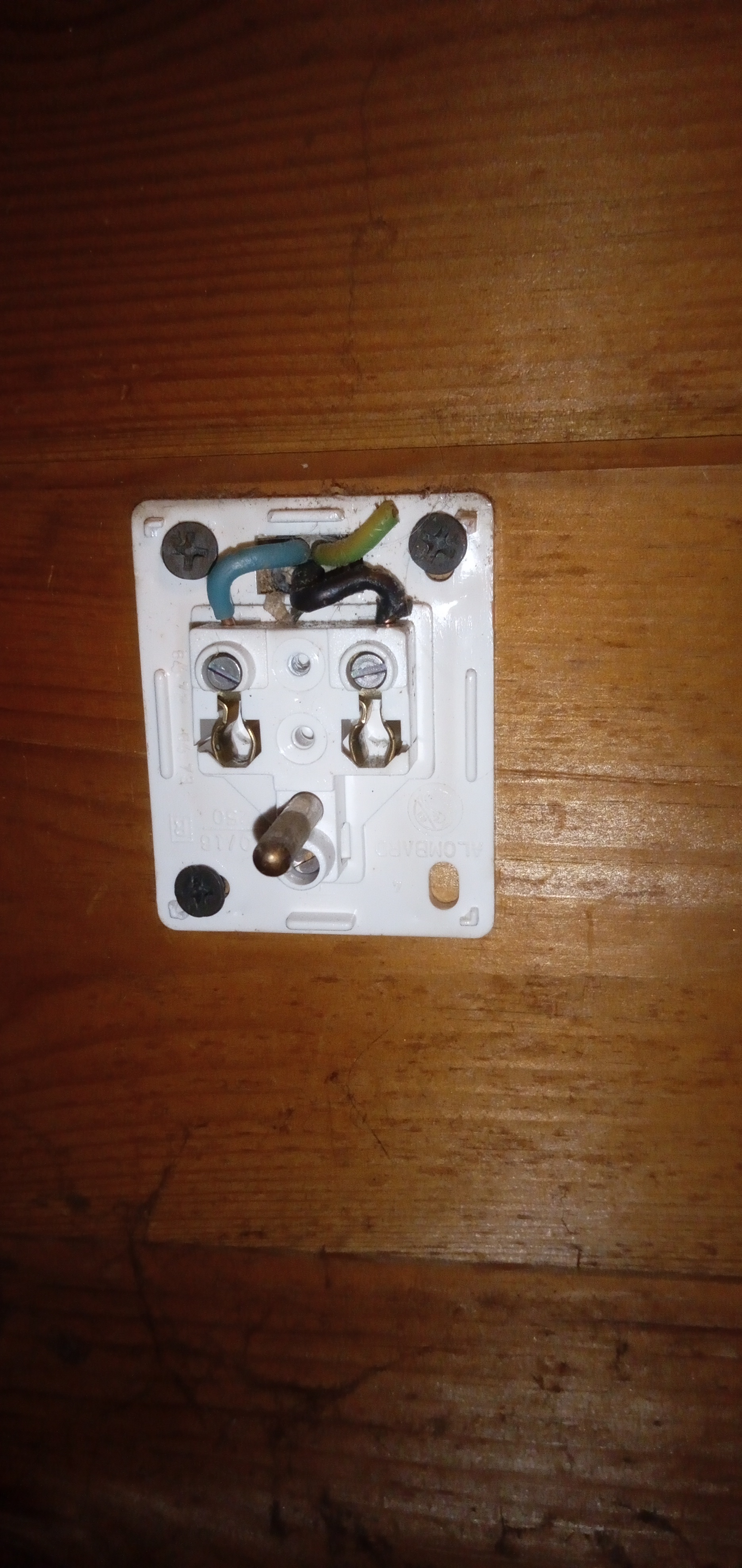

  8. kamy01 Messages postés 17 Statut Membre
    là c'est la prise qui ne fonctionne plus, on voit la terre de branchée, c'est celle que j'avais touchée les files et qui ne fonctionne plus
    https://img-19.ccm2.net/_uRUo1OX_Zws0JOrIVaQALv3jD4=/440x/8f8235fa4c1849b397e7c87fe4934056/ccm-ugc/IMG_20211111_094201.jpg
    Celle là c'est la prise qui fonctionne, on voit que la terre n'est pas branchée
    https://www.zupimages.net/up/21/45/lytp.jpg
    Alors je pense que mon problème vient de la terre que j'ai branchée alors que je n'aurais pas du
    Est ce que c'est possible svp? Est ce que c'est possible que ca fasse disjoncté?

  10. kamy01 Messages postés 17 Statut Membre
    Merci stf_frmu pour les explications
    Celle là c'est la prise qui ne fonctionne plus, on voit la terre de branchée, c'est celle que j'avais touchée les files et qui ne fonctionne plus
    1. stf_frmu Messages postés 38686 Date d'inscription   Statut Modérateur Dernière intervention   12 512
      Vos deux prises sont bien branchées.
      Par contre sur la deuxième photo vu que la terre n'est pas branchez vous devez changer la prise par une prise sans terre.
      Quand vous dites que la 1ere prise ne fonctionne pas, c'est à dire qu'il n'y a pas de courant qui arrive ou quand vous branchez un appareil, ça disjoncte ?
      1. stf_frmu Messages postés 38686 Date d'inscription   Statut Modérateur Dernière intervention   12 512 > stf_frmu Messages postés 38686 Date d'inscription   Statut Modérateur Dernière intervention
        Et pour info, quand on fixe une prise, la terre est au dessus et non en dessous comme sur les photos.
  11. kamy01 Messages postés 17 Statut Membre
    Pour la 1ere prise, dès que je branche quelque chose dessus ca disjoncte, c'est celle là que j'avais touché les files il y a une vingtaine d'années et qui depuis ne fonctionne plus
    Je ne me rappelle plus du file que j'ai touché
    Est ce que j'ai voulu brancher la terre? Est ce que j'ai touché un autre file? Je ne sais plus
    Est ce qu'il y a du courant dans le file de terre svp?
    Est ce que c'est possible qu'en mettant une terre alors que ca ne devrait pas fasse disjoncter?
    Merci d'avance
      Quel appareil avez vous branché dessus ?
      Avez vous essayé avec divers appareils ?
      Cherchez ou ça le câble, donc l'autre bout et ou vont les fils
      Les câbles et fils qui arrivent à la prises sont bien branchés.
      Quand vous regardez votre prise, il y a à chaque fois 2 fils de branchés a chaque connexion.
      Ce qui veut dire que cette prise alimente ou est alimenté par une autre prise. Donc ouvrez toutes les prises aux alentours pour trouver ou est l'erreur de cablage
