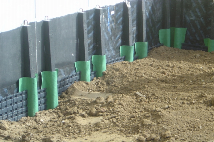

Boujour,
De quelle hauteur sera ce mur ? Des renforcements seront peut-être nécessaire :
https://www.hellopro.fr/images/produit-2/6/4/9/defendeur-2537946.jpg
bonjour oui j'allais poser la même question, la réponse est en fonction de la réponse, la hauteur à soutenir, Déjà dans tous les cas il faut un belle semele de fondation assez large de façon à faire un bon patin de retenue, pas terrible le terme mais il veux bien dire ce que je veux dire. fondation armée avec des attente de fer tors pour reprise de poteau. Mais donnez nous la hauteur du talus à retenir; Il faudra impérativement drainer derrière le mur, prévoir donc une évacuation
