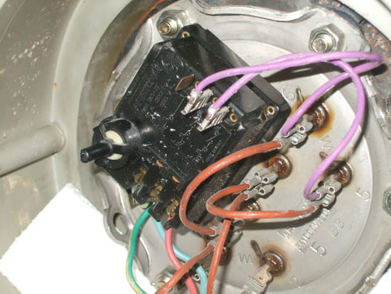

Merci pour votre réponse. J'avais écrit à Ariston, mais bien sûr ils m'on envoyé la notice de leur appareil le plus récent. J'ai bien regardé autour du bouton de réglage de température, sans voir de petit trou. Le thermostat est un Ariston type TAS-TF (code SAV 219004) dont je me permets de joindre la photo. Sur le couvercle en plastique de la platine, ils indiquent que la sécurité thermique se trouve au dessus du fil bleu vers les deux petites lucarnes rectangulaires où l'on aperçoit deux choses roses. J'ai essayé d'appuyer sur ces choses mais elles ne s'enfoncent pas. Peut être, après tout, la sécurité n'est pas enclanchée ; si elle l'était, les choses seraient remontées, et je pourrais appuyer dessus ? Et si c'était le cas, cela voudrait dire que c'est plutôt le thermostat lui-même qui est cassé ! Dommage car je venais de détartrer la cuve, changer l'anode pour 90€, et le chauffe eau a fonctionné pendant deux semaines. Il est vrai que l'eau était beaucoup plus chaude qu'avant. J'espère encore que c'est seulement la sécurité.

Merci Jean-Marie, le problème, assez incroyablement, était le porte-fusible, qui laissait passer la P mais pas le N ! J'ai mis toute une journée à m'en apercevoir, avec l'aide d'un autre forum, car je me rends compte maintenant que je "débarquais" complètement. Comme j'étais quand même allé acheter un nouveau thermostat, j'ai rencontré chez le marchand un installateur qui m'a gentiment expliqué que la sécurité thermique, ce sont les 2 (1 P, 1N) choses roses qui affleurent, et qu'il faut enfoncer (clic) au cas où. Je pense que la sécurité n'avait même pas sauté sur l'ancien thermostat. Le nouveau porte-fusible m'a coûté 2€ en solde (le dernier de la boîte), car il parait que cela ne se fait plus.
