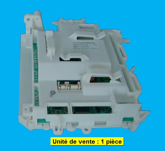

la panne qui apparaît est erreur E20. Ca concerne la vidange mais filtre propre, pompe remplacée il y a 1an, ça fonctionne normalement. Seulement au bout d'une dizaine de lavage :
erreur E20 et clignotement de tous les voyants. on change de programme, on arrête et ça finit par repartir. C'est donc un composant électronique.
Comment peut on faire ? où est la carte électronique sur cette machine ? si comme pour Indesit ce sont 1 ou2 condensateurs à 2€, ça serait idiot de jeter la machine... Mais je ne suis pas spécialiste de la soudure ou de la détection de composants défectueux.
Sinon existe-t-il à Lyon des dépanneurs électroniques capables d'intervenir ?

voici le schéma machine ci dessous:
https://pieces-detachees.sogedis.fr/marque-ARTHURMARTIN+ARTHUR+MARTIN-reference-AW3091AA+91376087100.htm
carte électronique en E23 sur le schéma
https://s3fs-sogedis.s3.eu-west-3.amazonaws.com/sogedis_photo/pieces/65323.jpg
E20 c'est un problème de pompe de vidange donc commencer par là avant de voir ailleurs.
votre pompe est neuve ,est propre l'avez vous testée hors machine et sur machine est elle alimentée par la carte,
