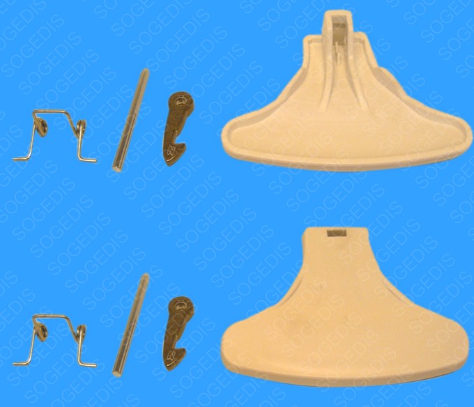

regardez la pièce de la poignée si elle ne serait pas sorti de son axe
https://s3fs-sogedis.s3.eu-west-3.amazonaws.com/sogedis_photo/pieces/58365.jpg
La poignée externe est déviée , elle n'est pas vraiment horizontale mais le crochet rentre dans le trou de la machine sans que le système de sécurité fonctionne . Comment remettre en place la poignée?

Vérifiez les éléments ci-dessous;
1) la charnière hublot mais vous l'avez fait ok
2) la sécurité porte à revoir en enlevant le dessus machine + serrage des fixations + usure de la crosse
3) la poignée de porte contrôler les pièces qui la composent si l'axe est bien à sa place.
en dehors de tout cela je ne peux plus car pas sur place pour constater.
