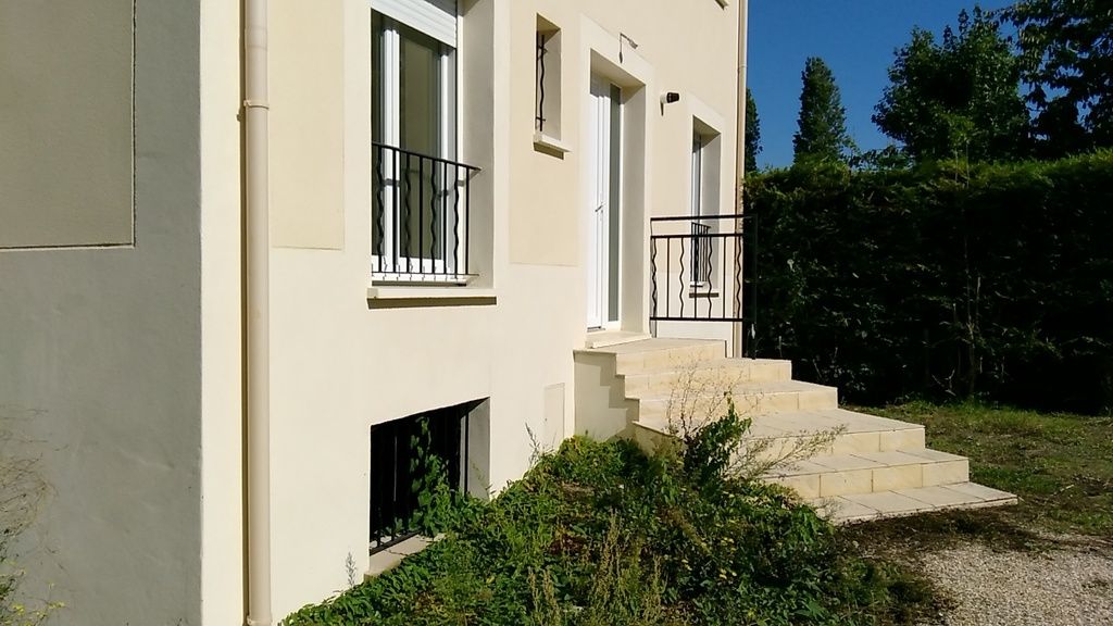

Voila, j'envisage d'acheter une maison neuve, qui est finie. Or celle-ci repose sur un sous-sol semi-enterré, dont le sol est couvert d'une sorte de terre battue.
Ce qui m'a surpris, ce sont les ouvertures : une grande, et trois de type "fentes", les 4 n'étant pas fermées par des fenetres (juste une grille pour la grande).
Niveau humidité ca doit bien aérer du coup, mais niveau froid en hiver, ca me parait bizarre.
Qu'en pensez-vous ?
Ci-dessous une photo de ce que ca donne :
http://i809.photobucket.com/albums/zz14/manou_public/IMG_20150930_122632_zpsp1emn1bf.jpg
Merci pour vos conseils, peut-etre est-ce tout à fait normal ?
Ou alors si je l'achete, je dois envisager direct une fermeture par fenetres + aeration ?

a voir la photo, ce n'est pas une fente mais bien une ouverture avec devant une grille pour éviter que quelqu'un entre.
quand vous parlez de sous sol, vous parlez bien d'un sous sol que l'on pourrait aménager car en hauteur il y a au moins 2 m ou un vide sanitaire ?
au sol c'est de la terre ou une dalle ?

- la hauteur, je n'ai pas mesuré, mais j'y tiens debout, donc je dirait 2 metres oui
- la photo est sur la grande ouverture en effet, les trois autres sont nettement plus fines, un humain n'y passe pas. Seule la grande a une grille, ce qui me parait logique.
Ca vous parait normal qu'il n'y ait pas de fenetres à ces ouvertures ? Je n'arrive pas à trouver des exemples sur le net de maisons équivalentes.

c'est peut être alors qu'un grand vide sanitaire...
si c'est le cas c'est parce que vous avez un sol humide et donc pas spécialement bon de mettre des fenêtres.
vu que c'est une maison neuve, demandez au promoteur ou vendeur pourquoi pas de fenêtres et de la terre au sol
