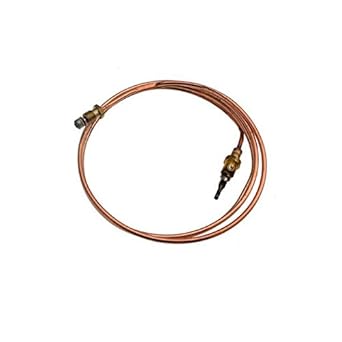

Coucou Lola Il n'y a que le four que ne marche pas :o((
Vous avez je suppose cette pièce :qui va sur le robinet ??
stf_jpd87 Messages postés 90944 Date d'inscription   Statut Modérateur Dernière intervention   29 488
Sur ce circuit vous avez le thermostat qui commande le ralenti. Soit il est HS, soit vous ne l'ouvrez pas au démarrage.
