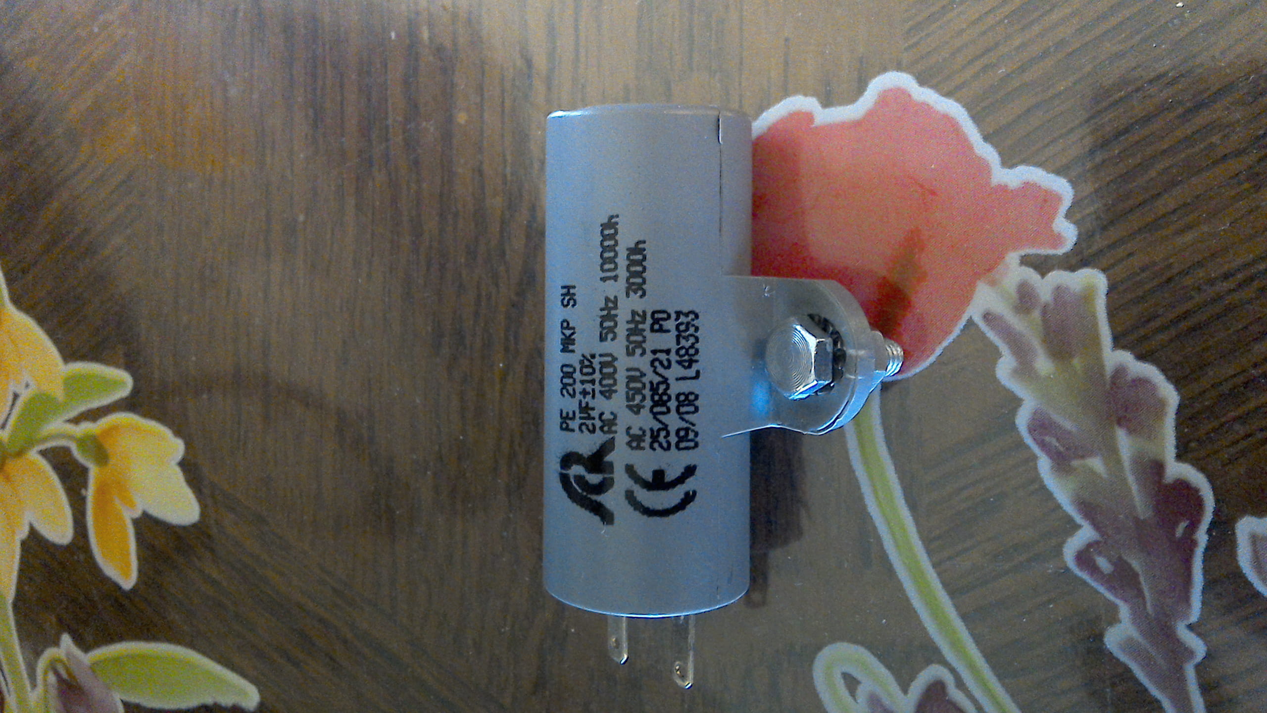

J ai un récupérateur d air chaud de marque HBH série RAC 501 il n'y a que deux ans et un mois ce qui es ballon pour moi il n'y est garantie que deux ans
Le ventilo ne se lance plus sauf en le lançant manuellement il se met à tourner.
J ai contrôlé le condensateur qui est effectivement HS
Malheureusement je ne retrouve plus le même à l'identique et j ai peur de me planter si j en commande un autre
Es ce que quelqu'un pourrait me dire lequel commande ? Je vous envoie la photo de l ancien

Bjr, vous le commandez chez n importe quel marchand de pièces en lui donnant la photo et/ou les caractéristiques du condo et il vous le vend ?? pourquoi poser la question sur un forum, de plus si il se trompe vous pourrez le lui retourner. Mais celui ci devrait faire l affaire
https://www.conrad.fr/p/condensateur-moteur-mkp-2-f-450-vac-weltron-wb4020b-350mm-1-pcs-sortie-radiale-5-x-h-25-mm-x-51-mm-441420
