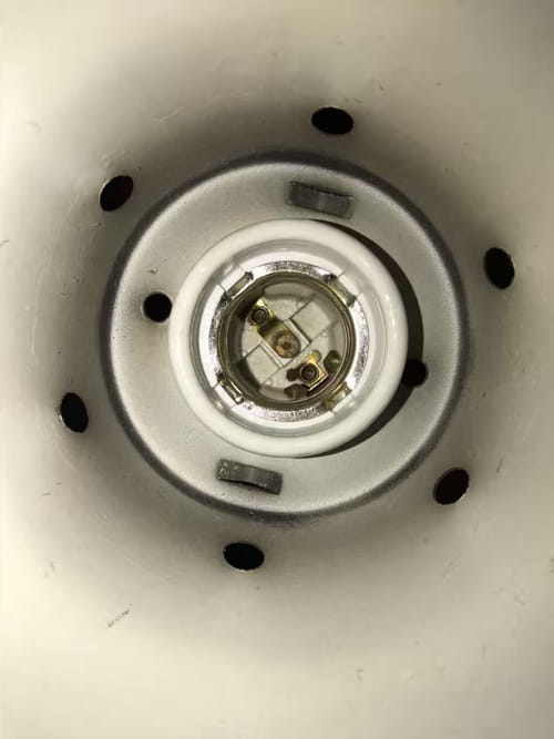

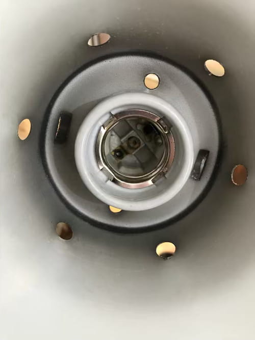

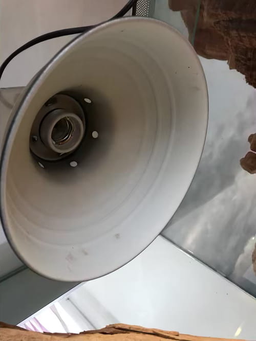

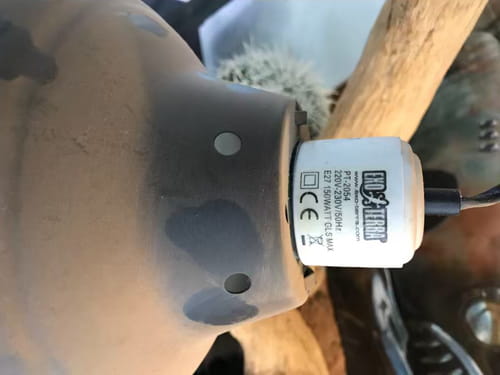

Bonjour à tous,
Nous avons depuis un moment maintenant des problèmes avec notre terrarium. Les ampoules qui donnent la chaleur à l’animal ne font que grillées! Avant nous ne changions pas les ampoules aussi souvent! Alors elles fonctionnent pendant un moment et après elles claques! Avez vous une idée? Vous trouverez les photos ci-dessous. Merci de votre aide!

KIDUGUEN Messages postés 13759 Date d'inscription   Statut Modérateur Dernière intervention   5 092
Bonjour : commencer par changer la douille pour voir si ça va mieux sinon changer de marque de lampes .Cdlt

Profil bloqué
Bjr, c est normal la température de fonctionnement doit etre atteinte ?? de plus votre lampe a l air d etre a l horizontale et elle fait quelle puissance ?? remettre la lampe dans sa position verticale, limiter la puissance et/ou agrandir les ouies d aération
tonymontana42 Messages postés 133 Statut Membre 14
Non l’ampoule est bien à la verticale c’est juste la photo quand je l’ai prise. Et nous avons notre terrarium depuis 6ans et les aérations sont présente et toujours les meme. Et quand l’ampoule à claque ce matin cela faisait 10/15min qu’elle était allumé donc pas question de chaleur. Mais merci quand même!

Profil bloqué
pourquoi pas mais le plot central n a pas l air oxydé ??!!
stf_jpd87 Messages postés 91282 Date d'inscription   Statut Modérateur Dernière intervention   29 634
J'ai un doute sur le culot de la lampe, il me parait en bon état.
Je penserais plus à la qualité de la lampe, produit chinois.

gt.55 Messages postés 8916 Date d'inscription   Statut Contributeur Dernière intervention   2 065
Le culot sur l'avant dernière photo n'a pas l'air en si bon état que ça !
Les contacts semblent oxydés et noircis... Charbonnés ? Ou juste qualité de la photo ?
Cdt
Merci. Pensez vous qu’il faudrai essayé de frotter les contacteurs pour qu’ils redeviennent plus propre? Le fait qu’ils soient noir, charbonnés pourrait jouer sur la durée de vie de l’ampoule? Merci.
Bonjour une douille ça ne coûte rien on tourne autour du pot il en faut une qui supporte 150 watts il faut quelle soit en porcelaine. cdlt
