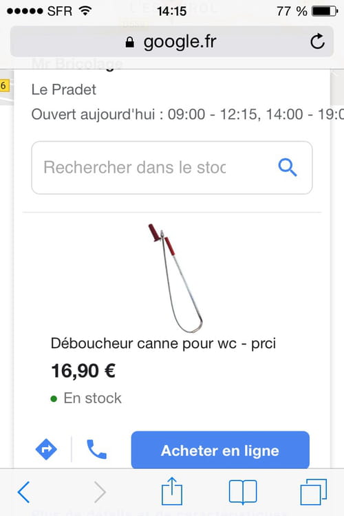

Avec ça, pas de risque d'abimer le WC. Poussez et tourner la manivelle, jusqu'a 1 m ou un peu plus.
