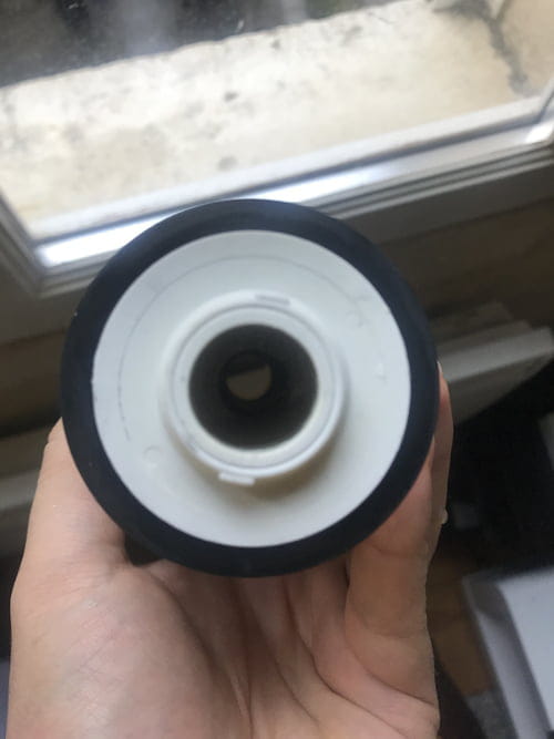

Je me permets de demander votre aide pour essayer de connaitre le problème de cet écoulement d'eau.
En effet, je suis locataire et je possède des WC suspendu avec un bloc OLI. J'ai déjà tout démonté, nettoyé etc. Et je vois où est le problème mais je ne sais pas comment le résoudre. En effet, mon mécanisme de chasse d'eau laisse en permanence passer de l'eau au niveau du clapet. Quand j'appuie fort sur mon mécanisme, l'eau s'accumule bien dans le réservoir. Et quand je relâche cette pression, tout s'évacue directement. Comment dois-je faire ? Remplacer intégralement mon mécanisme ?

Si vous avez réussi a tout démonter essayez de trouver et changer le joint. Mais essayez avant de voir cela avec votre bailleur, le mécanisme de chasse d'eau est a sa charge. Il peut vous dire changez le joint mais pas la chasse entière.

Cependant comme je l'explique dans mon message, en faisant pression de haut en bas sur mon mécanisme, l'eau s'accumule dans le réservoir et tout est nickel. De ce fait, cela prouve que le joint de mon mécanisme n'est pas défaillant ... C'est pour cela que je ne comprends pas le soucis.

C'est normal qu'en appuyant a la main ça ne fuit plus, ce n'est pas la même pression qui est exercée sur le clapet. Quand a dire si c'est seulement le joint ou tout le mécanisme qui foire, difficile sans a voir cela sous la main et même ainsi ce n'est pas evident.

Par rapport au joint, j'ai vérifié et traité avec du vinaigre blanc et rien ne change. J'aurai voulu enlevé la partie basse de la cuve, sur laquelle se pose le joint mais mon propriétaire n'a pas laissé de trape et elle est donc hors d'accès avec les mains...
