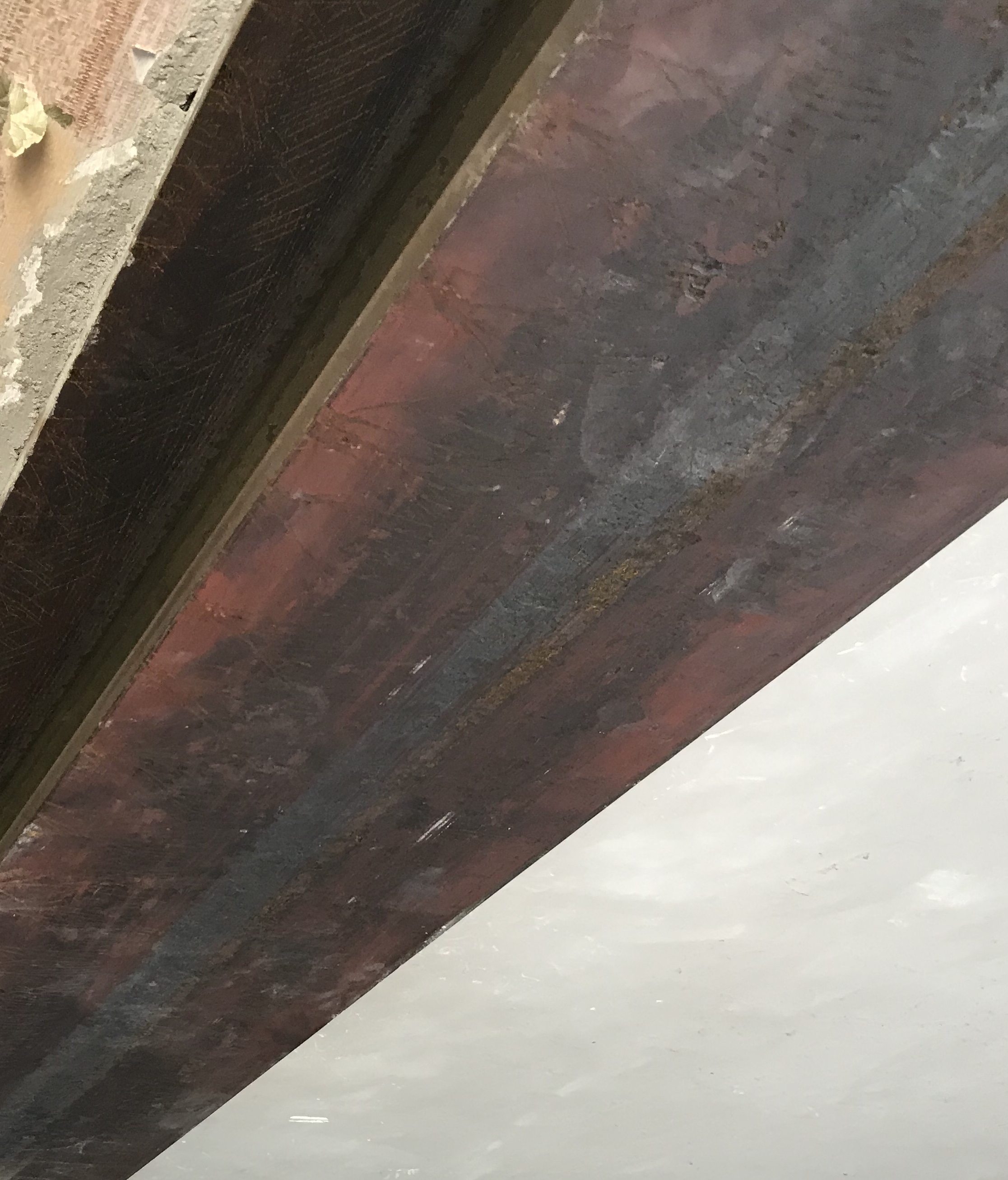

Nous avons fait poser des IPN que nous souhaiterions garder brut. Nous les avons poncés mais ils ont une couleur rosée à certains endroits qui ne part pas, malgré le ponçage. Je joins une photo.
Savez-vous à quoi correspond cette couleur rose? Et comment l'enlever pour retrouver la couleur gris foncé du métal?
Merci d'avance,
Bonne journée
https://www.hebergeur-image.com/upload/86.194.3.240-60fd6f0faf9e1.jpg
stf_jpd87 Messages postés 91733 Date d'inscription   Statut Modérateur Dernière intervention   29 823
J'ai comme l'impression que ce rouge est issu du profilage à chaud de l'IPN Donc naturel .
2
mathik
Merci pour votre réponse. Si c'est bien le cas, savez-vous comment nous pourrions enlever cette couleur? Car le ponçage fonctionne sur la rouille, mais pas sur cette couleur rosée.
contrariness Messages postés 17897 Date d'inscription   Statut Membre Dernière intervention   169
Pour moi c'est une protection antirouille en meme temps qu'un primaire d'accroche...
Peut-etre qu'un leger ponçage a l'exentrique ou au disque a lamelle donnera l'effet voulu..
Vous pouvez mettre un vernis transparent ensuite par ex. pour garder l'aspect "metal"...
mathik
Merci pour votre réponse. Nous venons de nous renseigner auprès du fournisseur qui nous indique qu'il y a pas eu de traitement anti rouille ou autre...
contrariness Messages postés 17897 Date d'inscription   Statut Membre Dernière intervention   169 > mathik
Ca doit etre comme le suppose Stf_jpd87 la protection issue du laminage...
Je serais etonne que ca ne parte pas avec un disque a lamelles...l'acier n'est pas rose a coeur...
