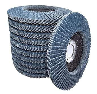

  3. stf_jpd87 Messages postés 92095 Date d'inscription   Statut Modérateur Dernière intervention   29 960
    Je viens de faire les montants de deux portails donc 4 ventaux j'ai utilisé une disqueuse et ces disques super rapide
    Nota :je ne devrais pas le dire mais disqueuse sans la protection .Cela demande de l'attention, ces disques mordent mieux qu'un chien . :o))
