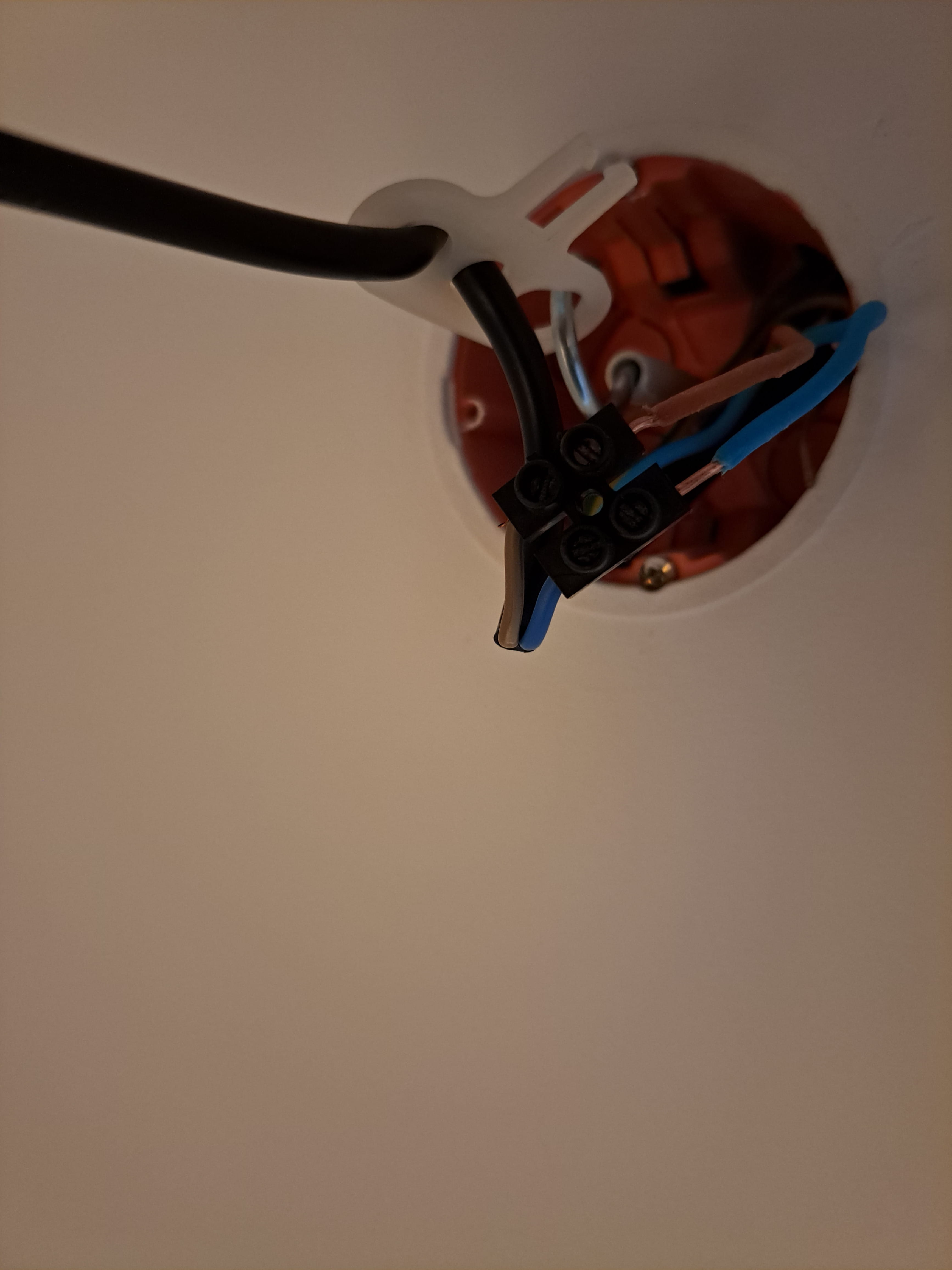

    Bonsoir peut-être une photo nous aiderait
    1. Bonjour,
      j'ai mis une ampoule tout ce qu'il y a de plus classique.
      De plus les spots au dessus de la douches eux fonctionnent dés lors de la mise en route de l'interrupteur....

        Mais je voudrais quand même une photo du plafonnier et de l'inter, des fois ça nous débloque le cerveau de voir ^^
      3. @astuces72
        Merci je t'enverrais la photo le week-end prochain je suis rentré à mon autre domicile, travail oblige....
        Le pire c'est que l'éclairage sous la douche et dans les toilettes (reliés au même fusible) fonctionne parfaitement !

        Nota parfois il y a une boîte de dérivation pour alimenter les éclairages. A l'intérieur des dominos qui manquent de serrage.
      5. @stf_jpd87
        J'avoue que j'y ai pas pensé .Pas con du tout ! Surtout que l'ancien proprio m'a baissé le prix suite à un coté d'une plaque vitrocéramique soit disant HS. Sauf qu'elle était tout simplement mal branchée........

        Il doit y avoir une boîte quelque part ou arrivent les spots de la salle de bain votre lampe et l'interrupteur .les spots sont en 12volts ?
        1. La seule boite de dérivation visible se trouve justement prés de la salle de bain.
          Ce que je ne comprends pas c'est pourquoi il y a deux câbles ( 2 X 3 fils (neutre, phase et terre)) qui arrivent au niveau de l'interrupteur. Peut etre que les branchement ne sont pas fait correctement sur l'interrupteur. Les photos se trouvent plus haut dans la discussion avec le forum.
          Quand aux spots , je pense oui qu'il s'agit de 12 volts mais je ne peux pas vérifier car beaucoup trop haut avec un escabeau. Et eux s'allument dés que j'actionne l'interrupteur.

        S'il y a une boîte il faut la controler
        1. C'est ce que j'ai fait. J'ai remplacé les dominos par des wago et changé les deux gros dominos ou arrive le courant  ( câble trop gros pour wago) et ou sont branchés 3 cables noirs classiques ( phase, neutre et terre). Je me demande si le problème ne vient pas du tableau électrique puisque l'une des chambres et l'autres éclairage de la SDB sont sur le même fusible ( et pas de problème avec ça).
