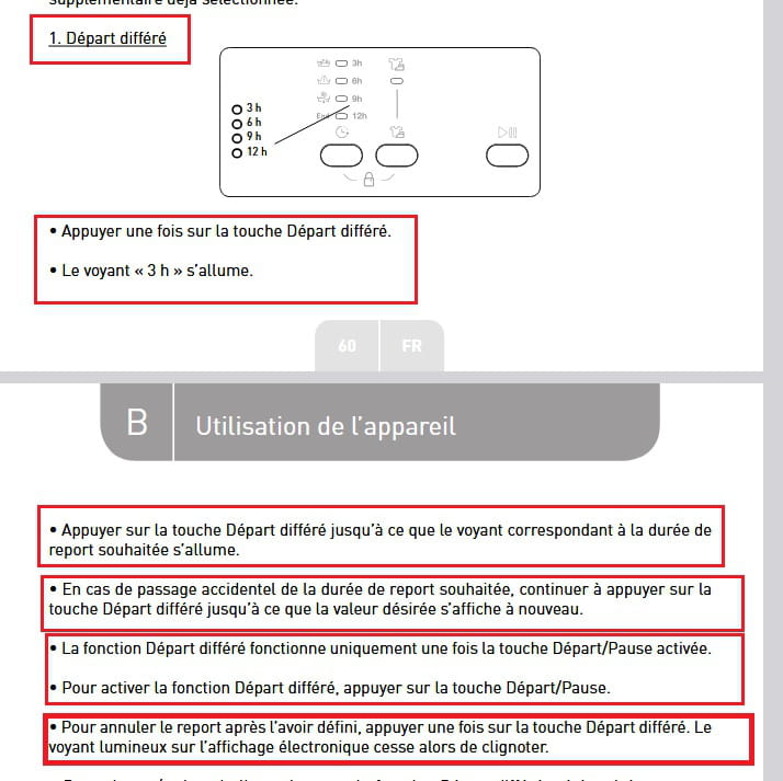

Pour avoir un code erreur il faut deux voyants allumés.sur 3/6/9/12.
Vous vous en avez qu'un .
Dans ce cas ne serait-ce pas un départ différé programmé???? Pour le contrôler lire votre notice page 60.
Voir sur cette NOTICE
