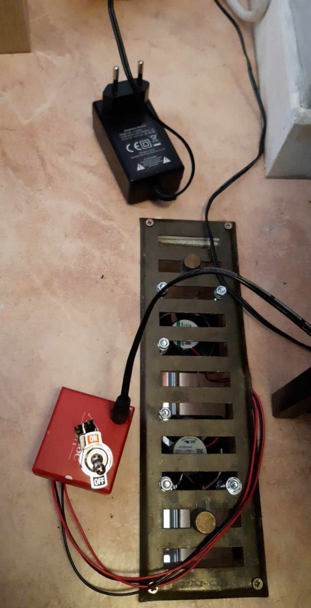

Bonjour, voici le montage terminé avec les moyens du bords ! Les ventilos sont dans la grilles, tenus par des vis. J'ai trouvé un transfo 12V 1A et ça marche nickel, l'air chaud monte très vite.
Merci pour vos conseils et éclaircissements !
