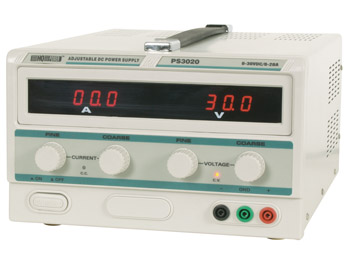

Bonsoir,
Branchez une lampe (phare auto)en série pour voir d'où vient le probléme car c'est
très étonnant , les outils sans fil fonctionnent bien avec celle-ci: (20A)
http://www.lextronic.fr/doc/produit/img1_4085.jpg
