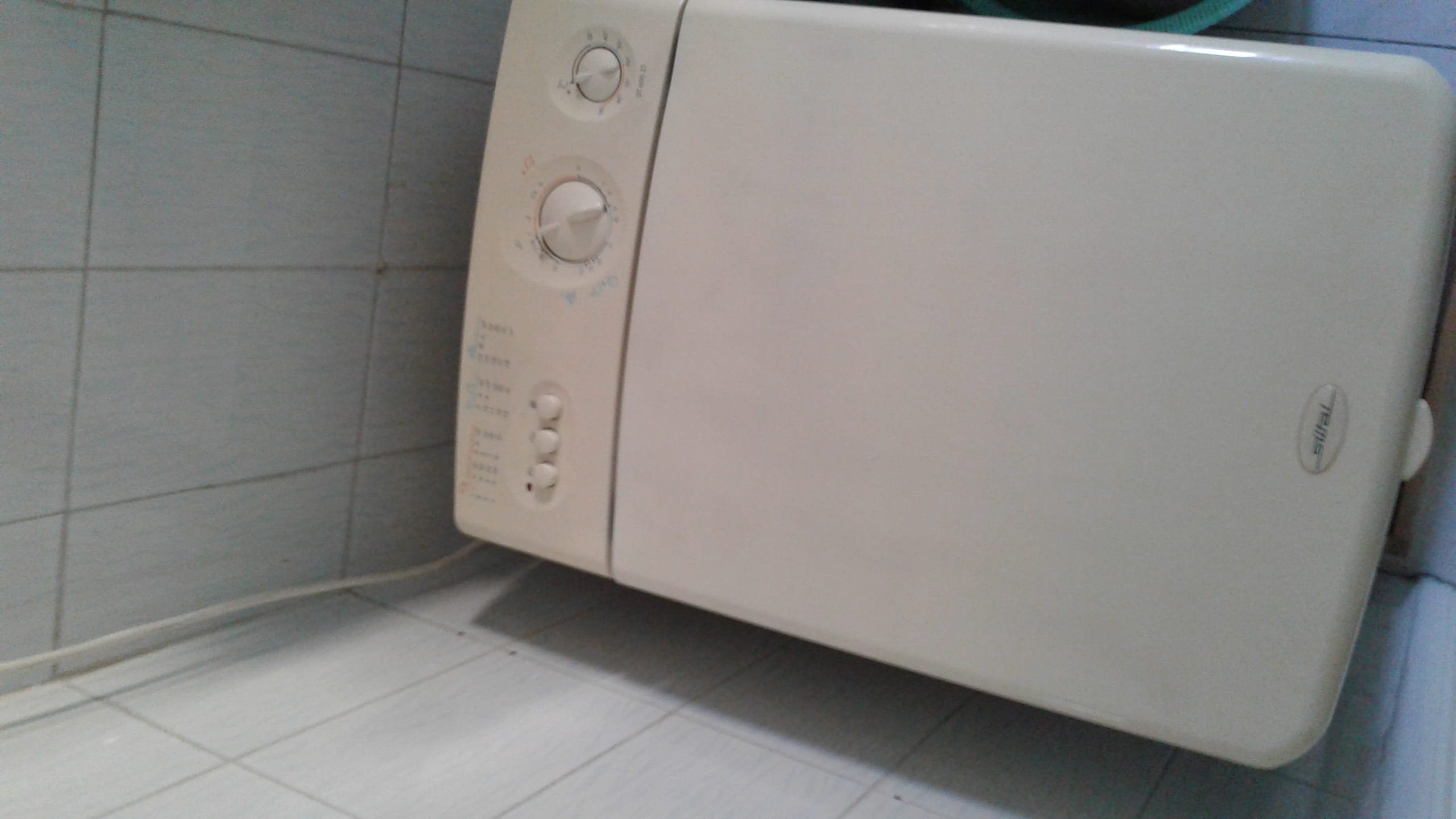

Il semblerait que cet appareil soit un top, chargement par le dessus.
Donc démontage en enlevant le dessus, porte et boitier de commande.

oui c'est un appareil chargement par dessus. ci dessous les images.
donc pour verifier la courroie et les roulement je dois enlever le boitier de commande et le tambour ? aucun panneau à enlever, c'est cela ?[http://static.ccm2.net/bricolage.linternaute.com/pictures/qJtZcK6URl7Z9PuUZhJE0OK2g2VhWSJqniBujEdE8V6LqqGEUgxwurziuFyYX1zy-20161118-111102.png

oui, une petite erreur : siltal DT 600 ZT
on a réussi a démonter la machine; le plus dur c'était de faire sortir le tambour par le haut à cause de son poids. on a utilisé les paliers d'une autre marque (sierra je crois); ils sont les mêmes que ceux montés dans siltal.
