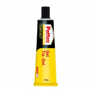

L'idée du ponçage et tout ça me paraissait compliqué tu oui je suis pas bricoleuse pour 2 sous la honte…) alors j'ai opté pour une oslution qui semblait plus simple
Ms merci bcp
