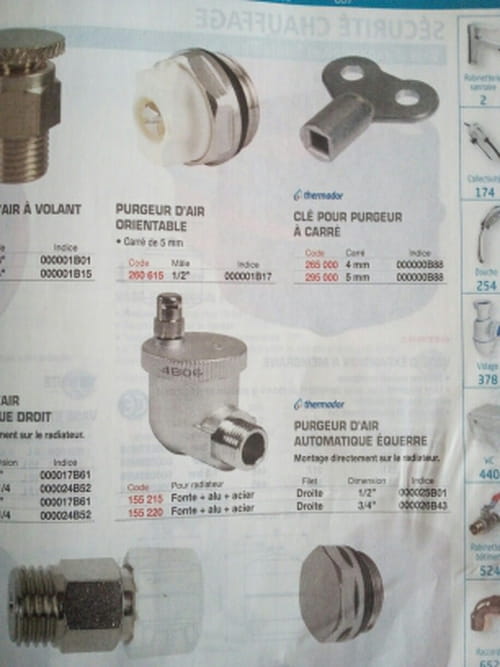

je n arrive pas à ouvrir votre lien envoyez une photo...par ailleurs je pense que vous êtes bon pour changer vote purgeur...
c est un purgeur Standard de radiateur en 15/21 en vente partout vous fermez les robinets haut et bas du radiateur et vous pouvez le changer si toutefois vous avez souvent de l air sur ce radiateur optez pour un purgeur automatique voir photo
c est vrai aussi...j étais parti dans mon délire de remplacement..faut quand même faire fonctionner le commerce
