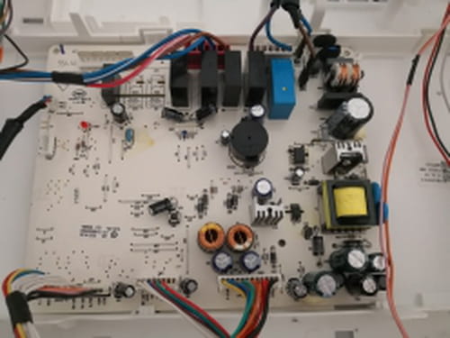

Pour ce fameux câble rose /orange.
Je ne trouve aucun emplacement sur la carte pour le brancher.
J'ai mis une photo si vous arrivez à voir quelque chose.
Je n'arrive pas à savoir où il part.
Aucune couleurs orange et rose en bas du frigo ni dans le frigo et congélateur.
Par contre les câbles orange et rose descendes dans la gaine et je remarque une sortie d'un câble orange et rose de la même gaine. (voir photo).

Les photos :

Désolé pour le temps de réponse mais je n'ai pas eu le temps de vous répondre avant.
J'ai donc tester une des deux sondes et oui la mesure varie avec un glaçon.
J'ai tester celle du haut à côté du clapet entre le frigo et congélateur car la connectique est accessible.
Celle du bas est encastrée (voir photo plus haut)
Comment procéder pour la tester dans ce cas là sans couper le fil ?
Le câble remonte sûrement dans une gaine derrière le frigo.
Édit : j'ai réussi à tester la sonde du bas encastrée en repérant le câble en sortie de gaine vers la carte mère.
Idem avec un glaçon la mesure varie.
2,34 sans glaçon et 3.39 avec un glaçon et cela fluctue.
Voici sur la photo l'unité de mesure de mon appareil.

Si les sondes varient c'est qu'elles sont bonnes. Donc problèmes ailleurs mais où????
Le dépannage par internet à ses limites. Je suis vraiment désolé pour vous. Soit vous attendez qu'un autre avis vous apporte une solution, soit il ne vous reste plus qu'un SAV

Merci pour votre réponse.
Je vais tenter tenter quand même de diagnostiquer la panne et trouver la puce défaillante.
Si les sondes sont OK est ce que le problème ne pourrais pas venir du côté du congélateur comme la restitution ou une des sondes autour ?

Que dois je vérifier d'autre maintenant ?

Que dire,, Dans certains appareils il y a 4 sondes, deux pour la température et un par serpentin pour le dégivrage . Vous pouvez aussi approfondir la relation entre la platine de puissance et la platine de commande sur la porte. Quant-à rechercher la panne sur la platine de puissance, bon courage.
Mais???
J'ai réussi à redémarrer le frigo en appuyant sur le petit bouton noir sur la carte mère.
Cela m'affiche un code erreur R1 sur la porte.
Le compresseur fonctionne ainsi que le ventilateur congélateur.
Le frigo et le congélateur redescendent en température.
Les inconvénients sont que :
- le compresseur et le ventilateur tourne en permanence.
- Quand je rappuis sur ce fameux bouton noir de la carte mère tout le frigo s'arrête et m'affiche un code R2.
- Quand je rappuis une troisième fois rien ne se passe
j'ai ce fameux code E0 qui s'affiche à nouveau.
Ce que je peux déjà déduire est que le compresseur, le ventilateur fonctionne, c'est déjà un bon point.
J'avais testé toutes les sondes avec un glaçon et elle réagissais.
D'ailleurs à quoi sert la sonde sur la charnière de la porte ?
Avez vous un avis sur la panne éventuelle ?
Tant que je laisse le frigo en code erreur R1 il fonctionne bien à part bien sur le compresseur et le ventilateur qui tourne en permanence.
Un problème électronique ?
Changer la carte mère ou le module d'affichage de la porte ?
