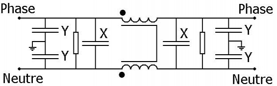

Attendons d'autres avis car très bizarre ce fil non branché,
logiquement un antiparasite est ceci :
https://www.astuces-pratiques.fr/imagesarticles/24/le-filtre-secteur-8.jpg
Les quatre fils devraient être connectés , reste à vérifier les continuités ( position ohms x 200 ou approchée) .
