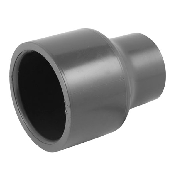

Merci pour cette info, mais je dois faire un piquage sur mon tube de 50mm, et il est mal placé (bien sûr). Du coup je n'ai pas la place pour monter un té. Demain j'appelle BROSSETTE, il n'est pas loin de chez moi.
Selon comment vous le sentez, vous pouvez aussi tenter de fabriquer vous même votre "selle" !
- vous coupez un manchon femelle de 50 en 2 dans la longueur,
- Vous le percez sur le dessus pour passer votre tuyau de 32,
- Vous percez votre tuyau de 50 (vous pouvez le percer un peu plus gros),
- Vous collez votre "selle" maison à la colle PVC en alignant les 2 trous,
- vous emboîtez votre tuyau de 32 sans trop l'enfoncer et vous le collez à la colle PVC (au silicone si trop de jeu)...
