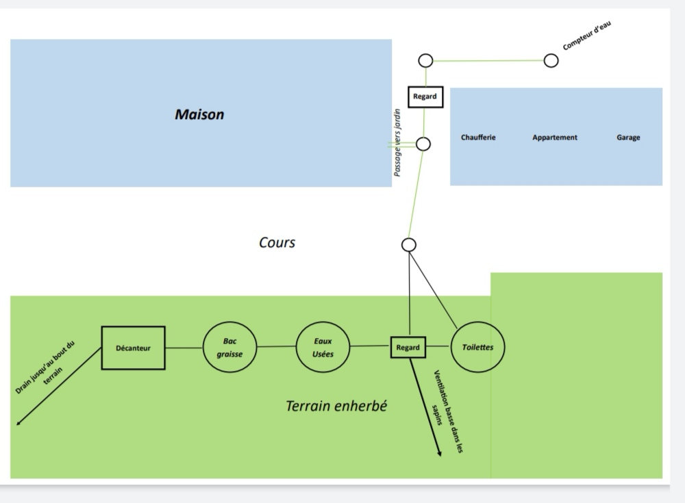

Pour être plus précis, les premières images avec le double raccord correspond sur le plan approximatif (j'ai essayé de reconstituer le circuit mais bon...) sur l'image que je joins au regard situé entre les deux maisons (couleur bleue).
La photo qui semble donner sur une des cuves correspond au regard indiqué dans la partie en herbe.
https://www.zupimages.net/up/20/24/3mns.jpg -
