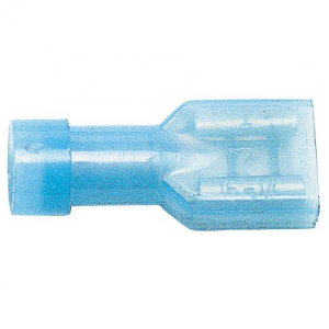

Je n'avais pas fait attention la 1ère fois mais le problème à l'air de venir du fil marron qui est noir (cramé) dans le bout.
Voici une photo:
Quelle est la cause de ce problème et quelles seraient les solutions?
Voici une photo:
http://www.tout-electromenager.fr/images_forum/tout_electromenager_lavage_8102.jpg

Une cosse comme celle-ci il ne faut pas hésiter à la changer . Une fois changée en grattant la cosse de l'antiparasite tout devrait repartir.
Pour ce qui est du bruit dans le mur et des variations d'électricité il serait bien de le faire déplacer. Vous pouvez avoir le même problème dans une boîte de dérivation.
Profiter de sa venue pour faire changer la cosse ? :o))
