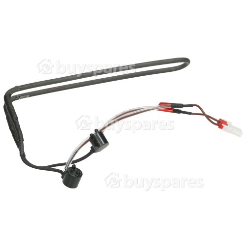

Vous parlez d'avoir changé la sonde de dégivrage. Laquelle . B-12-4
Contrôler la valeur de la résistance de dégivrage elle doit faire environ 60/120Ω ainsi que son fusible thermique monté en série. N°B-12-5 doit être passant.
