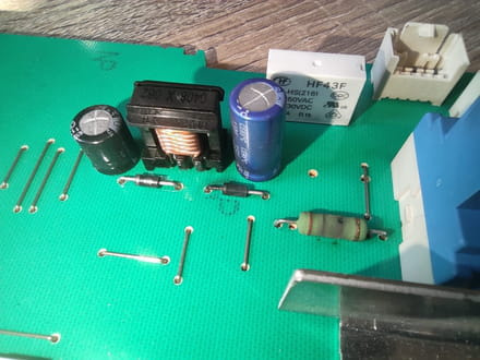

Ma machine à laver a cessé de fonctionner du jour au lendemain. Elle ne s'allume plus du tout (plus aucun témoin lumineux, aucun bruit, rien).
J'ai, je pense, réussi à incriminer la carte de puissance (ou du moins, réussi à ne pas incriminer ce qui se trouve avant :D).
En effet, son cable d'alimentation lui fourni bien du 230V, j'imagine donc qu'elle ne fonctionne plus?
Je ne sais pas exactement comment le confirmer à 100%, vu qu'elle est supposée alimenter la carte de commande qui possède les témoins lumineux. Cette autre carte est elle peut-être la fautive ?
Voici une photo de la carte de puissance sous plusieurs angles. Il semblerait que la résistance près de la bobine ait grillé ? Elle semble être trouée au milieu, et brulée au niveau d'une de ses "bagues" ?
Notez que mes connaissances sont basiques, j'ai acheté un multimètre pour l'occasion..
Le but est de confirmé que la panne vienne de cette carte pour ensuite décider:
- Si une réparation de la carte est possible (changer résistance si c'est ça le soucis ? Utile ? Si ça a grillé, c'est qu'il y a un autre soucis non ?)
- Rachat de la carte (200€ ?)
- Rachat d'une machine (même modèle) pour récupérer la carte.
- Rachat d'une nouvelle machine :/
Merci !

Voir directement un électronicien certainement un autre composant en court-circuit.
Voir ce document qui peut donner une orientation au réparateur .
En SAV électroménager il change la platine .
