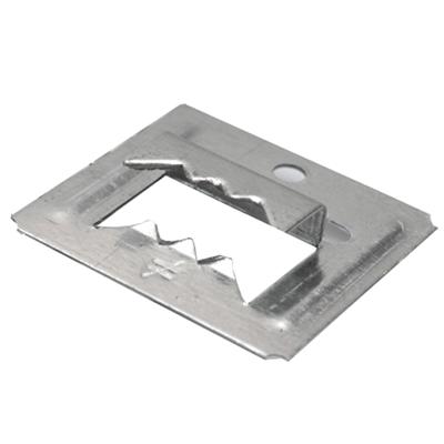

Au lieu de pointes il existe des agrafes :https://www.chausson.fr/catalog-image/756737e9-d280-4ca6-b7b4-5fe1cbc42422/400-400/p208485.png pose plus facile .

Merci. Il me semble que les agrafes conviennent plutôt pour du lambris, non ? (Mes lames font 19mm d’épaisseur). Merci d’avance
sismographe
Il y a agrafe et agrafe. En pro existe à la bonne taille pour rester discret et adapté à la grosseur des poutres (oui ça peut aller jusqu'aux poutres les agrafes si l'assemblage est prévu pour).

Pour une pose à emboîtement et si on remplace les pointes par des agrafes on peut commencer par le haut. la première lame en haut et la dernière lame du bas prévoir une astuce pour une bonne fixation et un joli fini.

ps: c'est surtout si on veut pas voir de pointes comme on n'aura aucune fixation apparente sur tout le reste du panneau.
