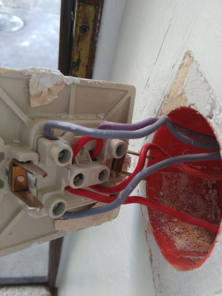

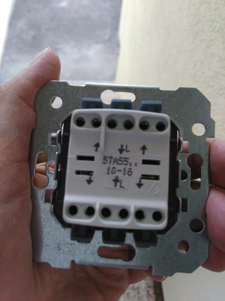

Bonjour, nouvelle de Dijon, je ne parviens pas à brancher mon nouveau va et vient..
C'est un double va et vient, celui de gauche alimente une ampoule simple allumage, et celui de droite un va et vient..
J'ai tenté les mêmes branchements, ça fonctionne pour le simple de gauche, mais mon va et vient ne fonctionne pas, comment faire? Où mettre les fils ?
Ci joint les photos de mon ancien câblage et la 2e, c'est le nouveau.. ah si seulement le même existait encore !
Qui viendrait à mon secours ?merci d'avance

Bonsoir vous mettez un rouge en L en haut l'autre en L en bas vous reliés les deux par un petit morceau de fil ensuite en haut a gauche le violet et du cote droit un bleu en haut et l'autre en bas

Bonsoir la bricole et merci pour le croquis ça va fonctionner
Merci à vous 2, j'essaie dans la matinée et je reviens vous dire si ça fonctionne..

Je confirme, la photo de labricole 47 ne peut que marcher.
Cordialement;
Merci mille fois amis internautes, ça fonctionne ! Reste à ajouter des cales dans la boîte pour la visser correctement, car bien sûr, les vis tombent dans le vide! Mais bon, le rafistolage, ça me connaît..
Encore merci et à bientôt

Effectivement, vous aviez un système à griffes...
Vous devriez vous en sortir en utilisant les trous dans les angles :
Avec un peu de chance !
Cdt.
Hélas... Pas de vis suffisamment plates pour que le cache plaque bien.. en attendant, c'est ce que j'ai fait mais je vais tout démonter pour coller 2 cales.
Ou coller une petite plaque en bois pour visser dessus sans qu'il y ait trop de surépaisseur.. puis faire un joint tout autour..
On va y arriver.. faut y croire.. merci à tous en tout cas..
