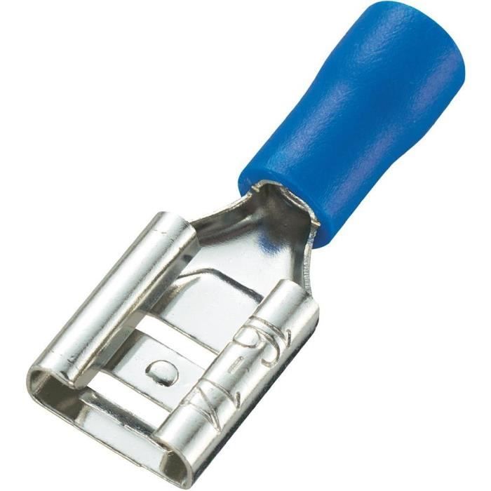

Le connecteur n'est pas fourni avec la sécurité, mais vous pouvez remplacer celui-ci par des cosses de ce type
que l'on trouve dans le commerce, elles vous coûteront bien moins chères le plus important comme le dit papy repérer les fils avant réparation.
