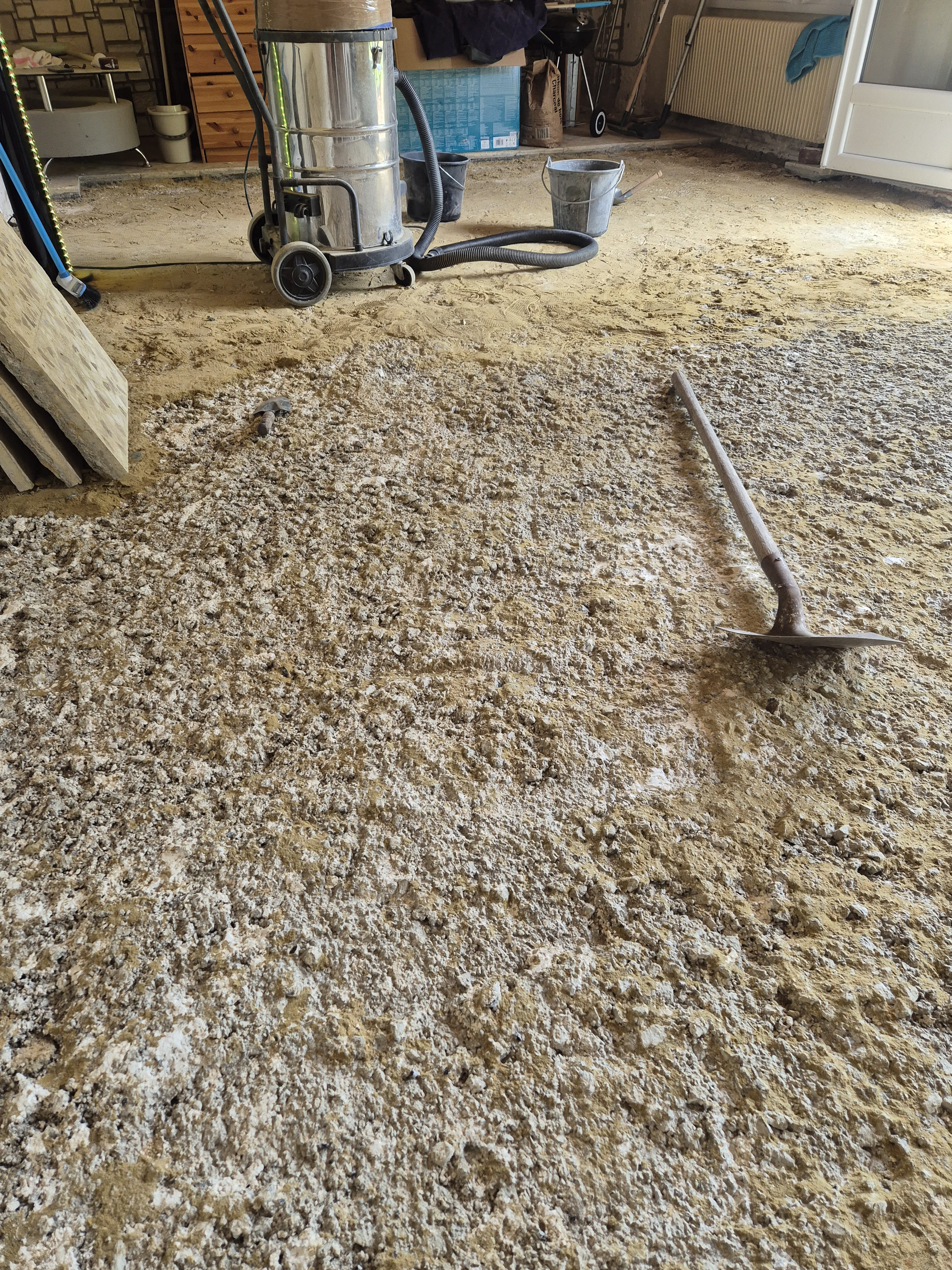

Bonjour, je rénove également une maison est j'ai le même soucis sous le carrelage, actuellement en train de retirer le sable, j'ai une chape en dessous ( sûrement du ciment) et le sable reste collé, en très petite quantité, sur les cailloux ressortant. Puis je tout de même poser un léger ragreage dessus ? Sachant que je ne peux pas perdre trop de hauteur sous plafond ????
Merci d'avance pour vos conseils.
