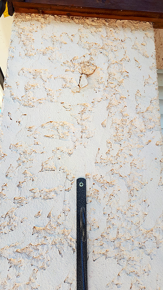

ma maison a un "renforcement" et sur celui-ci je désire tendre une toile pour faire de l'ombre car à cet endroit là, impossible de mettre un store exterieur, comme sur la photo :

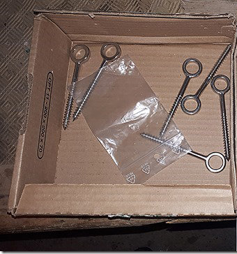

j'ai acheté cela pour fixer les coins de la toile :
https://www.zupimages.net/up/20/22/kh2y.jpg
sur le poteaux je vais mettre un feuillage.Je ne le percerai pas).

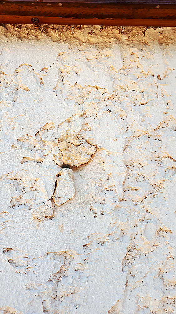

https://www.zupimages.net/up/20/22/cprm.jpg
j'avais déjà une cheville (perçage diametre 6mm)avec une vis pour tenir une suspension. J'ai voulu me servir de ce trou pour essayer de voir si le piton tenait (piton diametre 8mm).
et bien sûr en vissant le crépi a cassé autour du trou ... je dois être vraiment con ! c'était sûr à 200 que le crépi allait morflé !
donc j'ai essayé de recoller les morceaux avec ce que je pouvais ...
https://www.zupimages.net/up/20/22/pbyt.jpg
c'est pas bien beau mais ça va ...

mon problème est le suivant :

Bjr, vous etes en train de vous masturber l esprit pour pas grand chose !! :o))
une voile d ombrage il y a le mot voile !! elle n a pas besoin d etre fixée comme une bâche de chantier en plus elle est a l abri du vent !!
vous avez un environnement "Bois" piquez vous dessus il doit bien y avoir des supports derrière plus solides ??
coté gauche vous avez déjà une fixation sur le store vous passez un écoute plus ou moins haute (en passant sous le parement en bois par ex) et pour le coté droit vous faite une boucle avec un écoute autour du poteau et vous venez vous repiquez dessus avec votre toile !! pas besoin de percer ou de dégrader quoique ce soit !!
il existe également des voiles triangulaires.. pas besoin de blinder sous l appentis de toute facon il va falloir l incliner face au soleit sinon vous n allez faire de l ombre que sur le mur !!
