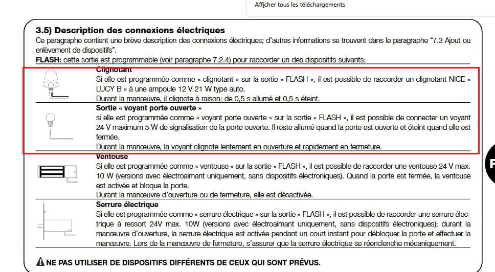

    1. stf_jpd87 Messages postés 92134 Date d'inscription   Statut Modérateur Dernière intervention   29 970
      Bonjour Didver
      Attention relire votre notice" sur l'ampoule . clignotante 12V éclairage 24V
      page 67 Voir sur cette NOTICE

    3. stf_jpd87 Messages postés 92134 Date d'inscription   Statut Modérateur Dernière intervention   29 970 > DD
      Bonjour DD
      Tout est dit en lisant l'encadré du message N°7
