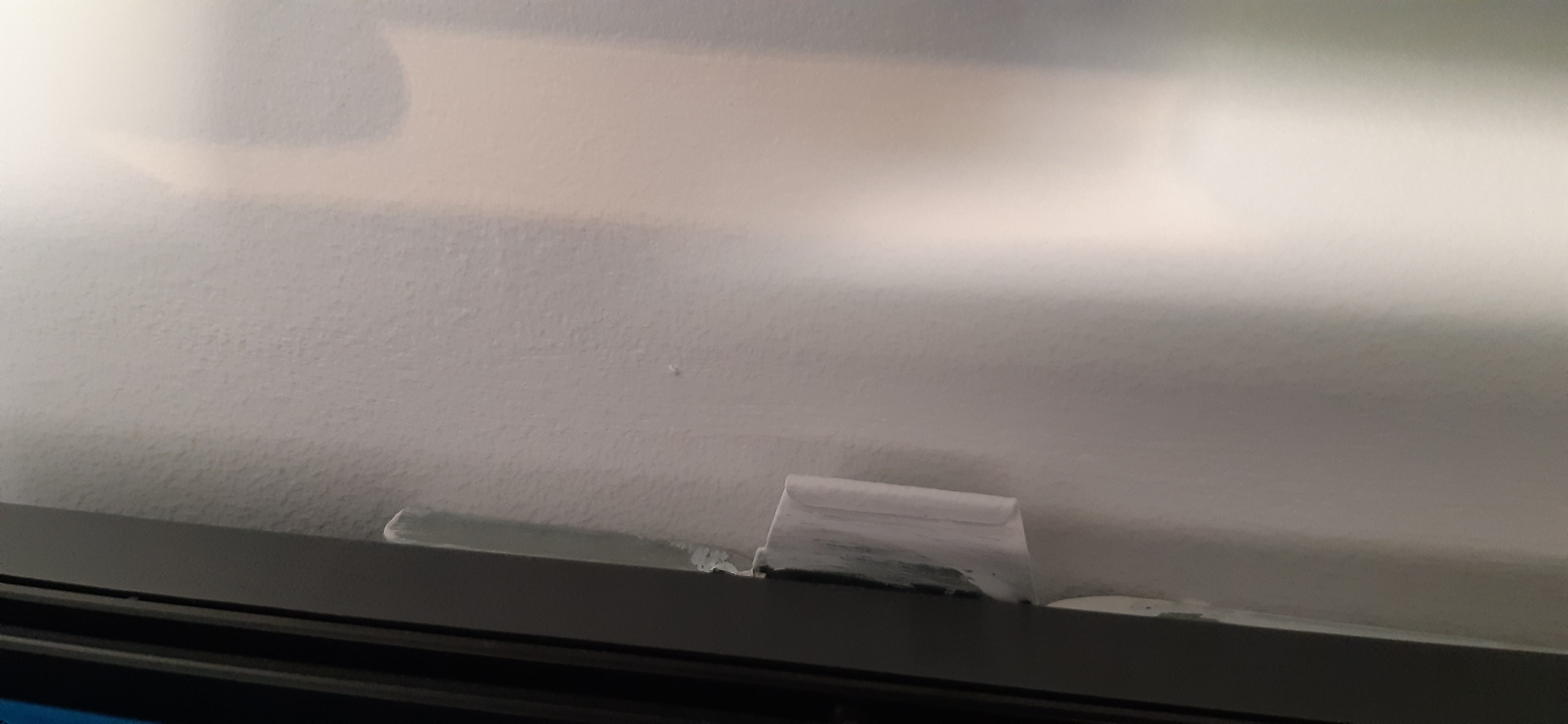

Bonjour, j'ai un split Mitsubishi Electric MSZ-EF et un des crochets du support mural (visible au dessus) ne semble plus soutenir l'ensemble. Comment faut-il que je fasse pour remettre le bloc entier sur son support correctement?

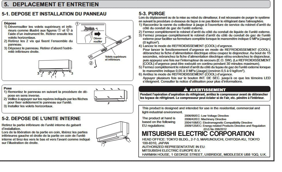

    Le seul renseignement que j'ai trouvé.
    Voir sur cette NOTICE
