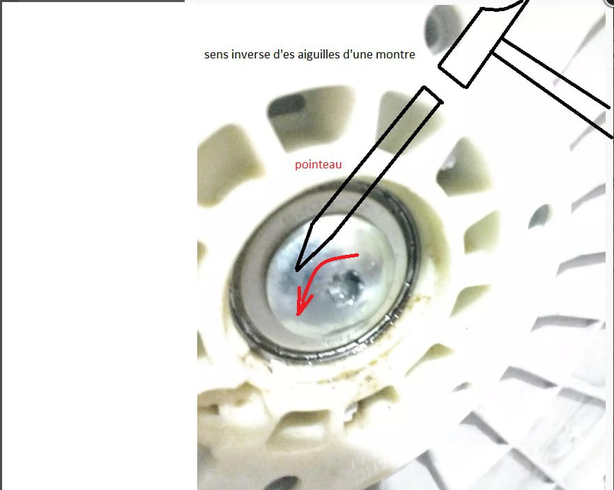

Côté gauche de la cuve
Avec quel outil peut on démonter l'axe du tambour d'une machine à laver Proline PTL 1155-F
Chargement par le haut.
J'ai quasiment tout démonté sauf que je suis bloquée avec l'axe.
Je ne sais pas quel outil il faut clé a laine, clef torse. Au final le trou s'est abîmé..  je ne sais plus comment faire.. avec une perceuse ?
Démonter la cuve ?

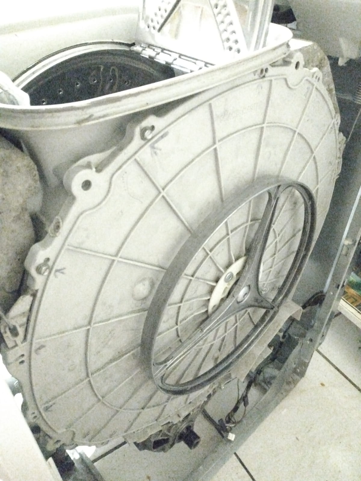

Côté droit de la cuve avec la poulie
stf_jpd87 Messages postés 90940 Date d'inscription   Statut Modérateur Dernière intervention   29 476
Dans ce cas là, ou la vis est HS, je la dévisse avec un pointeau. Le plus rapide et efficace. Il faut un coup fort et sec. l'angle du pointeau à 45° en rotation et 45°dans l'axe du tambour.
